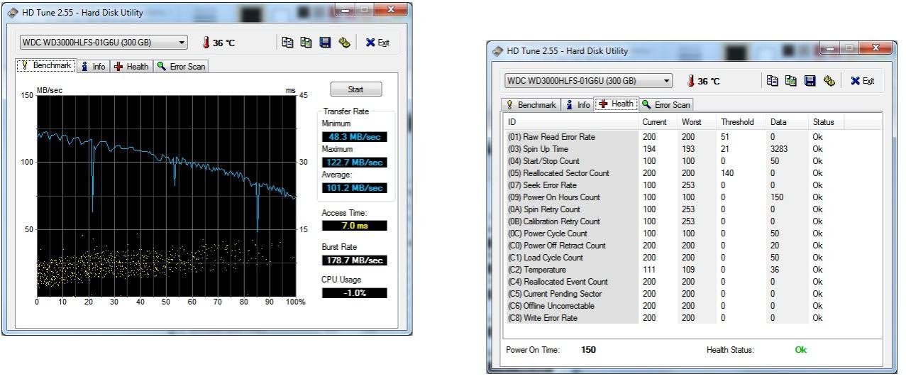

Hdtune:Platten brechen nicht ein und bringen gute Ergebnisse (screens kann ich liefern)

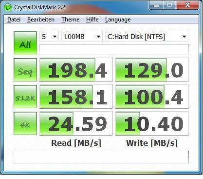

Crystaldiskmark:ist alles top

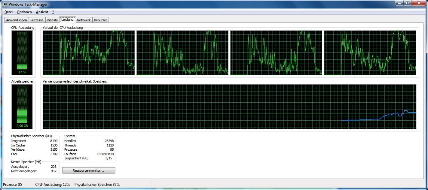

wie ist deine cpu auslastung beim zocken?

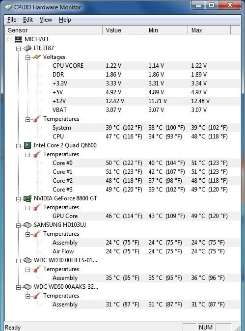

Nur weil du eine WaKü hast, würden mich trotzdem die Temps interessieren.
Und zwar von CPU und vom Mainboard. Weil ich vermute du hast nun gar keine Lüfter mehr und da frage ich mich wie es mit North-/Southbridge aussieht.

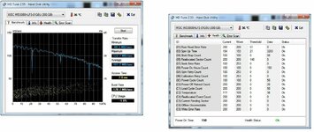

Habe mal 2 Screens gemacht...
der eine ist von der SSD und der andere von der Raptor auf der meine Spiele liegen.
Aber auch dort habe ich schon eine andere Platte getestet,liegt also nicht unbedingt an der Raptor.

Achso,wegen dem Netzteil.....
HW Monitor sagt mit auf der +12V Leitung eine Minimalspannung von 11,78 und eine Max von 12,48V ...das ist doch ok oder ? +- 10% sagt man doch !?
Komisch nur,das er das erst macht,wenn ich zu Prime noch Furmark dazuschalte !!
Also Furmark alleine läuft ...sobald man Prime hinzuschaltet..blinkt er !
Wohl doch das Netzteil ?
hab auch einen neuen Screen hinzugefügt !
