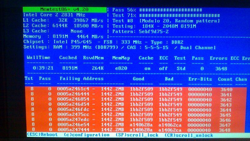

Memtest86 einmal komplett durchlaufen lassen (siehe oben). Es wurden keine Fehler gefunden. Ich denke aber auch, das es am Ram liegen muss. Kann evtl. die Vollbestückung der Ram-Bänke damit zusammen hängen?
Ich habe Memtest86 jetzt noch einmal ausfürhlicher ein paar Stunden durchlaufen lassen. Liegt wohl am Ram oder? :(

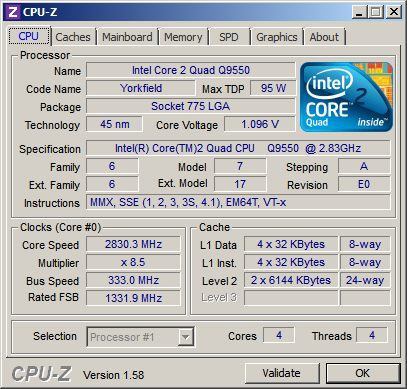

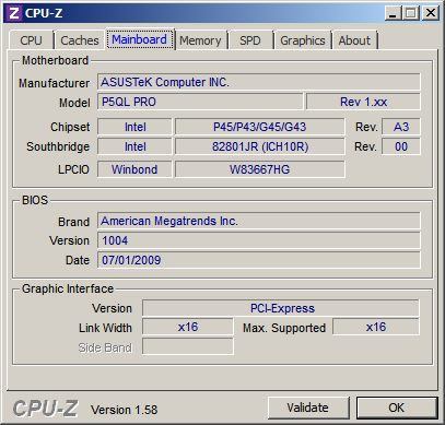

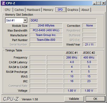

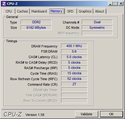

Dazu noch die Screenshots aus CPU-Z.
Lag übrigens am Ram. 1 von 4 Riegeln war defekt. Falls jemand mal ein ähnliches Problem hat. ;)
