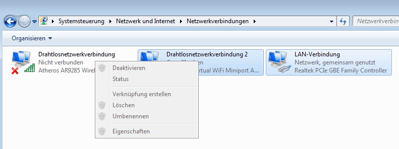

Das "brücken finde ich allerdings nicht (siehe Screenshot).
PS: wenn iich NUR den LAN Adapter auswähle, habe ich "Verbindung überbrücken"
Na über Verbindung überbrücken. Dort muß man dann einen 2. Adapter auswählen und das ist WLAN.
Ääähhh???
Reden wir aneinander vorbei?

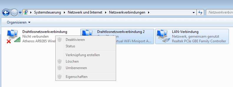

Wenn ich 2 Adapter auswähle (den WLAN und den LAN) , erscheint "Verbindung überbrücken" gar nicht im Kontextmenü (siehe Screenshot im Zitat unten).
Wenn ich nur den LAN-Adapter auswähle, erscheint "Verbindung überbrücken", dann folgt jedoch die Meldung:
"Sie müssen mindestens 2 Hochgeschwindigkeits-Internetverbindungen auswählen, die nicht für die gemeinsame Nutzung der Internetverbindung verwendet werden, um eine Netzwerkbrücke zu erstellen."
(Bei der LAN Verbindung habe ich die ursprünglich eingerichtete "Gemeinsame Nutzung der Internetverbindung" deaktiviert. Bei der WLAN-Verbindung war sie nie aktiviert - und ist sie auch jetzt nicht.)

Das "Brücken" finde ich allerdings nicht (siehe Screenshot).
ich glaube ich habe entdeckt, was das Problem ist.
Wenn das WLAN als Hotspot (HostedNetwork im Microsoft-Slang) betrieben wird, kann es nicht gebrückt werden:
"Layer 2 bridging is prohibited between the AP adapter and any other adapters in the system."
(aus: About the Wireless Hosted Network )
Weit unten auf der Seite gibts noch einen Diskussionsbeitrag, der das als unsinnig/unnötig kritisiert.
Ich hab's ausprobiert. Wenn ich das HostedNetwork stoppe, kann ich die Brücke zum LAN einrichten. Aber das nützt mir nichts, weil mir dann der Hotspot fürs Handy fehlt.
