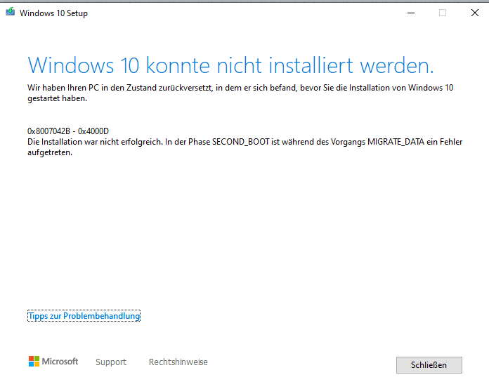

Hallo zusammen, da ich mich schon länger wundere, warum mein PC
Code:
System: Intel 5960x auf Asrock X99M mit 4x8GB und 2070Super von Gigabyte.
immer noch auf 1909 ist,
Code:
Microsoft Windows [Version 10.0.18363.1316]
(c) 2019 Microsoft Corporation. Alle Rechte vorbehalten.
habe ich gestern mal ein Update auf 20H2 mit dem Update Assistant manuell angestoßen. Ergebnis: Rollback auf 1909.
Alle Platten abgeklemmt bis auf die System SSD und das Gleiche mit dem MediaCreationTool: Rollback auf 1909. Immerhin gab es hier eine Fehlermeldung:
Code:
0x8007042b-0x4000d second_boot migrate_data
Hmm. Gegoogelt und die Error Logs gefunden (Anhang: Panther & Rollback Error Logs).
Daraus werde ich aber nicht wirklich schlau, vielleicht kann mir jemand einen Tip geben.

Einen Schritt weiter bin ich nun, habe setupdiag.exe laufen lassen und erhalte:
Code:
SetupDiag: processing rule: FindMigGatherApplyFailure.
Error: SetupDiag reports Migration Gather/Apply operation failure.
Last Phase: Pre OOBE Boot
Last Operation: OOBE boot apply
Migration Operation: apply
Migration Obejct: C:\ProgramData\Microsoft\Windows Defender\Definition Updates [Backup][gle=0x00000005]
Error:  5
Recommend you move or delete the object specified "C:\ProgramData\Microsoft\Windows Defender\Definition Updates [Backup][gle=0x00000005]" and try the update again.
Refer to "https://docs.microsoft.com/en-us/windows/desktop/Debug/system-error-codes" for error information.
SetupDiag found 1 matching issue.
Schaue ich in "C:\ProgramData\Microsoft\Windows Defender\Definition Updates" finde ich die Datei "Backup" mit 0kb, also leer.
Wie kann ich diese löschen? Mit Adminrechten fordert Windows SYSTEM rights, auch Take Ownership funktioniert nicht...

Problem ist gelöst. Hier meine Schritte:
So I did the following:
* Removed all drives except for the system drive
* Booted Ubuntu off a USB Stick and
* Removed/Renamed the following folders:
- C:\Windows\System32\Catroot2
- C:\Windows\SoftwareDistribution
- C:\ProgramData\Microsoft\Windows Defender\Definition Updates (the initial errorlog reported this location)
(Btw, this is why I do not think using bitlocker is a good idea, as I wouldn't have been able to solve this issue with Bitlocker turned on.)
Then I used the MediaCreation Tool to perform the in-place update and now I'm on
Microsoft Windows [Version 10.0.19042.746]
which means 20H2. Nice, no reinstallation necessary. Partytime! Oh wait, it's lockdown, so no party...
