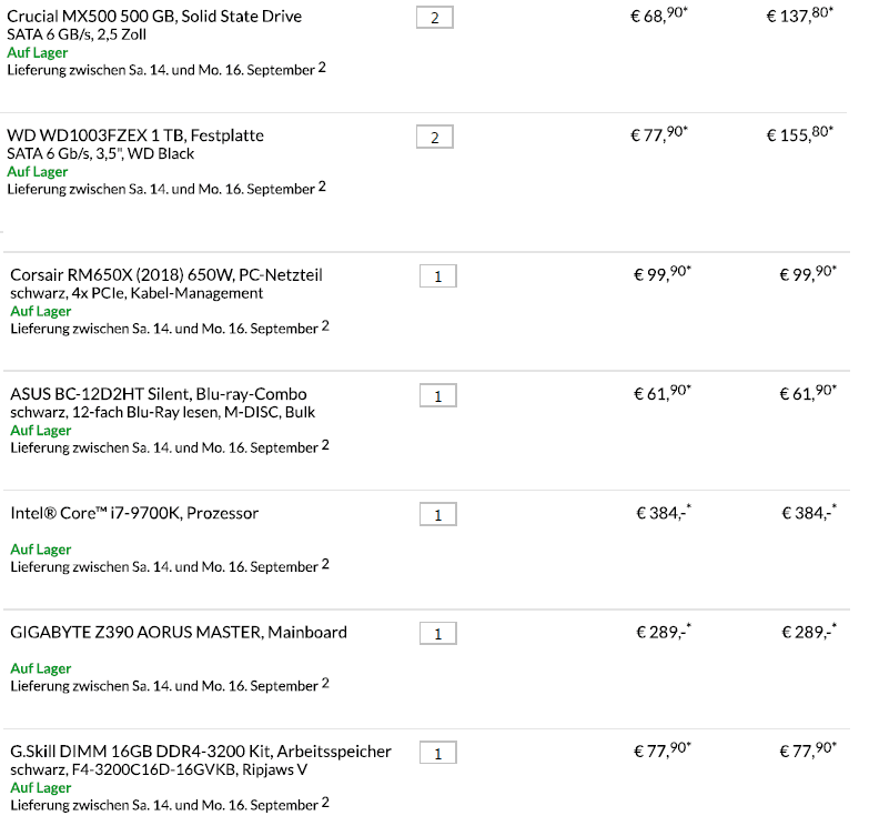

Ich habe für nen Kumpel nen Rechner zusammengestellt.
Das Zeug wurde hier geliefert und ich hab das Ding zusammen gebaut.

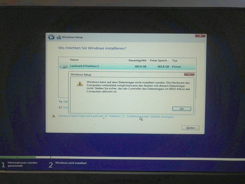

Nun sitze ich am Windowssetup und komme nicht weiter.
Komponenten Siehe Screenshot.
Fehlermeldung siehe Screenshot.
Wo ist jetzt der Haken?

Die SSD läuft im Raid1

Treiber fehlen. Spezieller Grund warum die im Raid 1 laufen ? Warum nur ein Ram Riegel (edit Kit übersehen), warum 2 x 1 TB? Warum Fake Raid ^^ Vermutlich fehlen nur die Treiber für den Raid Modus.
Frag ich mich auch.
Sehs genauso, Treiber mit laden.
Es sind 2 Ram Module
Raid1 = Festplatten spiegeln (erhöht die Ausfallsicherheit) Software Raid gefällt uns nicht. - ist kein Fake Raid
2x1TB als Datenmüllplatte.
Raidtreiber habe ich jetzt inzwischen an dieser Stelle installiert, nach dem ich sie mir von gigabyte runtergeladen habe ( es gibt keinerlei CD's zum Board [Amazonkauf])
Windows konnte dennoch nicht installiert werden weil sich der Fehler bis dato nicht beseitigen ließ.

Für mich sieht das immer noch nach fehlenden Treibern aus, bzw. die SSD sind nicht richtig initialisiert. Um einen fehlenden/falschen Treiber auszuschließen, stelle das System auf AHCI um (zieh eine SSD und die beiden Festplatten ab) und installiere dann einmal Windows. Wenn das dann geht = Treiber Problem.
