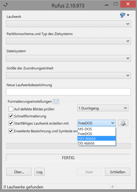

Ich habe den USB Stick bereits mit Rufus 2.10.973 komplett formatiert, auf defekte überprüft etc. und die Win10.iso mit dem MediaCreationTool geladen, da das Tool den neuen Stick einfach nicht erkennt.
