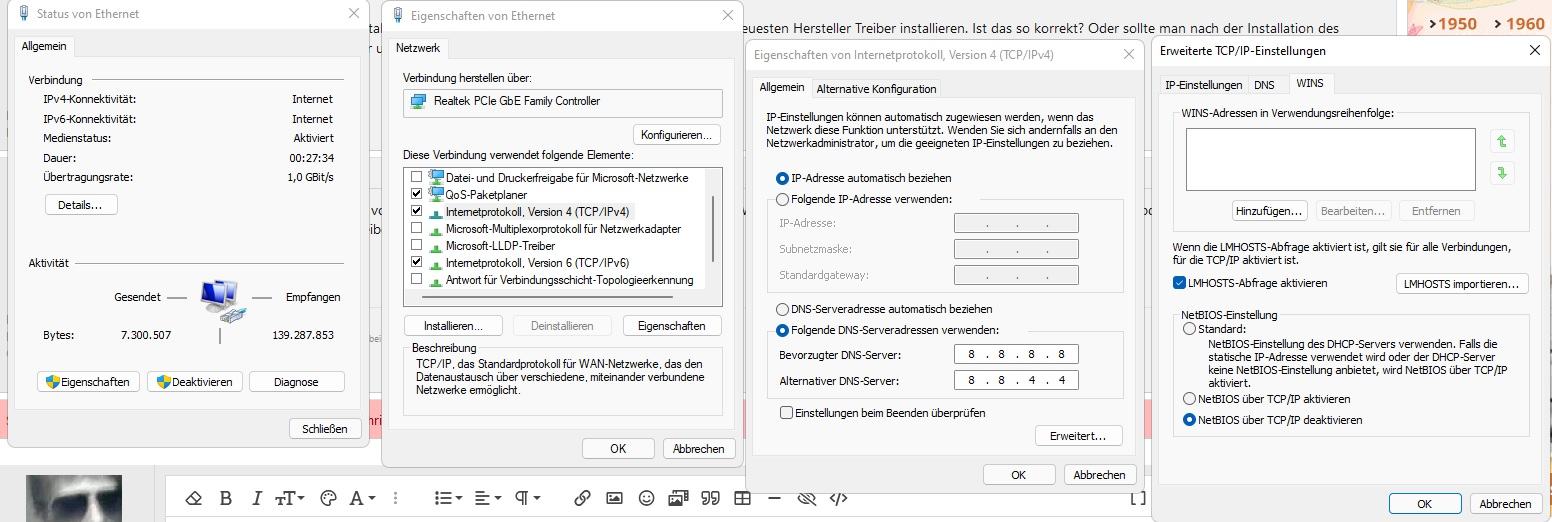

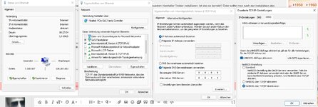

Brauchst du Netzlaufwerke, zugriff oder erstellen ? Drucker, kannste noch ne Menge mehr Dienste rausschmeissen.
NetBios über TCP deaktivieren es sei denn du hast ein NAS was das tatsächlich braucht damit du darauf zugreifen kann, Ist ein Dienst zum einen zum anderen Discord ? wenn ja qos drinlassen ansonsten raus damit.
Unbenannt.jpg (ich nutze den Google-DNS Server, läuft halt in den meisten Fällen am Besten)

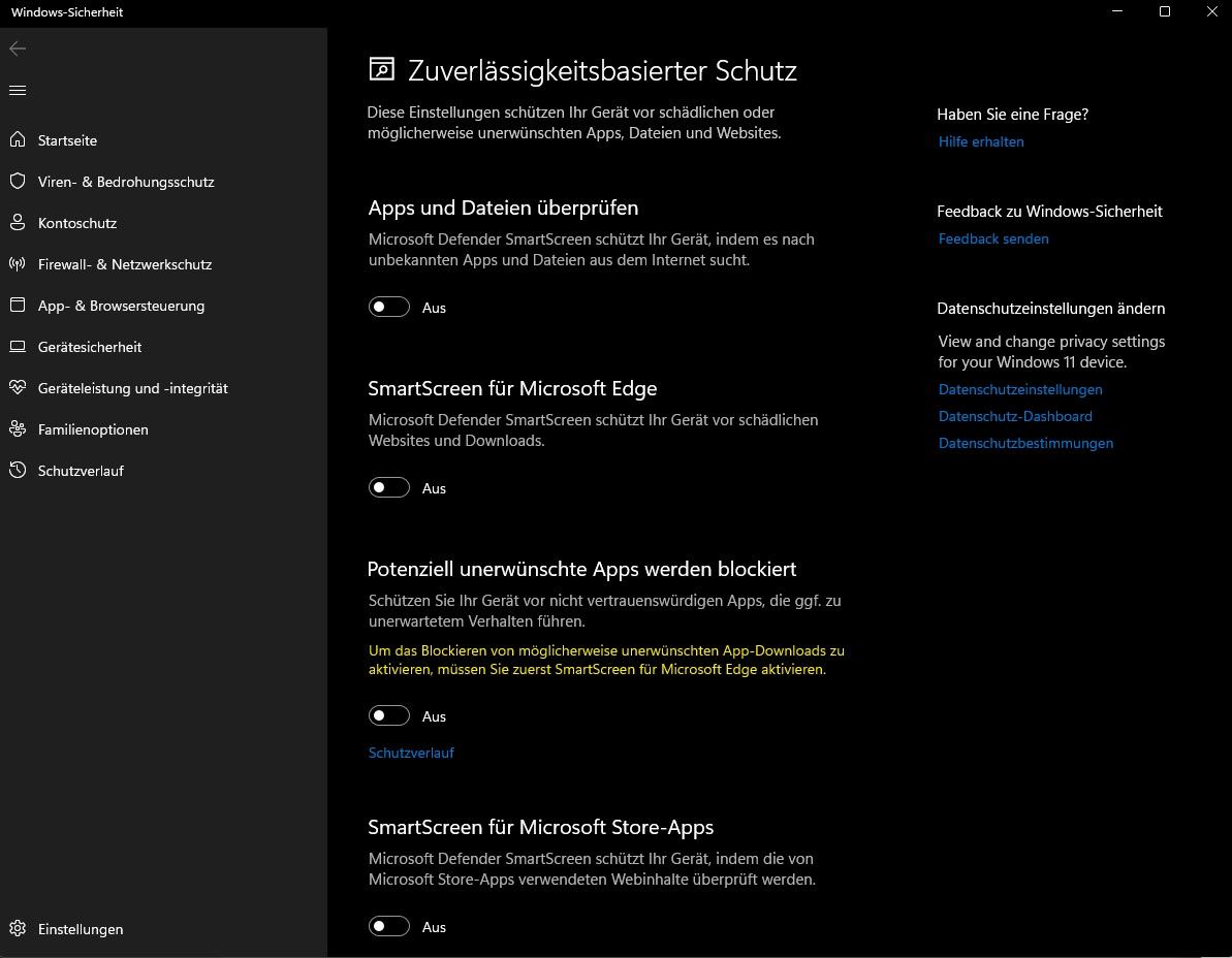

Windows Defender auf Windows 11 ist aktuell in Ordnung, W10 weiss ich grad nicht, benutze ich schon länger nicht mehr, ansonsten kann ich dir zum aktuellen Zeitpunkt Kaspersky Security Cloud empfehlen.
Smartscreen.exe sollte man deaktivieren, das ist Quatsch und kostet nur unnötig Leistung:

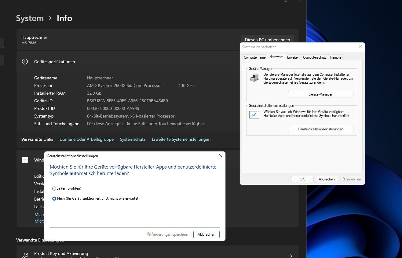

Vielen Dank. Wie kann ich diese Windows Driver Updates deaktivieren?
Relevante Treiber kannst du dir vorab herunterladen und installieren, während dein PC nicht mit dem Internet verbunden ist. Beispielsweise Chipsatz, GPU, Intel/Realtek etc. LAN usw.

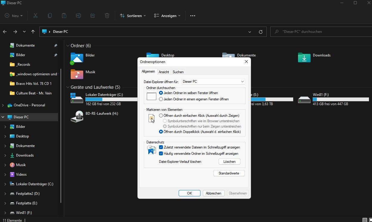

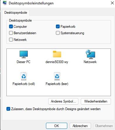

Lasst dir Computer auf dem Desktop anzeigen, aber keine Verknüfung wie viele machen sondern
über das Kontextmenü vom Desktop, Design, Desktopsymboleinstellungen ;-)
Rechte maustaste Eigenschaften
So kommt man da am einfachsten dran

ist das ganz normale "Computer" also "Arbeistplatz" da nunmal hingehört auf den Desktop.
Man kann sich den Explorer aber auch entsprechend einstellen
Nur das mit der rechten Mausteste und dann Eigenschaften um dorthin zu kommen, das funktioniert dort leider nunmal nicht :d
