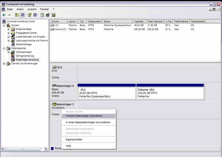

nachdem ich nun schon mehrere Foren nach einer Loesung durchsucht habe muss ich einen eigenen neuen Beitrag eroeffnen.
Mein Problem: An meinem Netbook (Asus EeePC 1000H mit Win XP SP3) kann ich meine externe 3,5 Zoll Festplatte einfach nicht aktivieren. Siehe Bild 1 ... es wird nicht die Option "Fremde Datentraeger importieren" angeboten. Im Geraetemanager wird sie allerding als aktiv unter den Laufwerken mit richtiger Bezeichnung HD154UI (Samsung F2 1,5 TB in einer ICY BOX) angezeigt

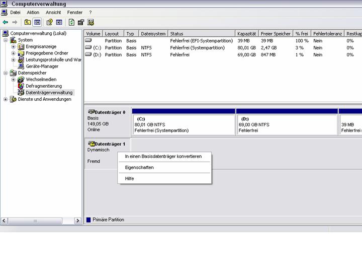

An meinem Desktop-PC, der ebenfalls XIN XP SP3 drauf hat funktioniert es ohne Probleme (siehe 2tes Bild).
Was kann ich noch machen?
Hast du eine interne Platte in die USB-Box verfrachet und die Platte war vorher ein dynamischer Datenträger für Softwareraids? Wenn auf der Platte nichts Wichtiges drauf ist, musst du sie in einen Basisdatenträger konvertieren, wodurch alles auf der Platte gelöscht wird.
Stimmt. Jetzt sehe ich es auch. Dann werde ich mal die Daten woanders zwischenspeichern und danach die HDD in einen Basisdatenträger konverieren.
