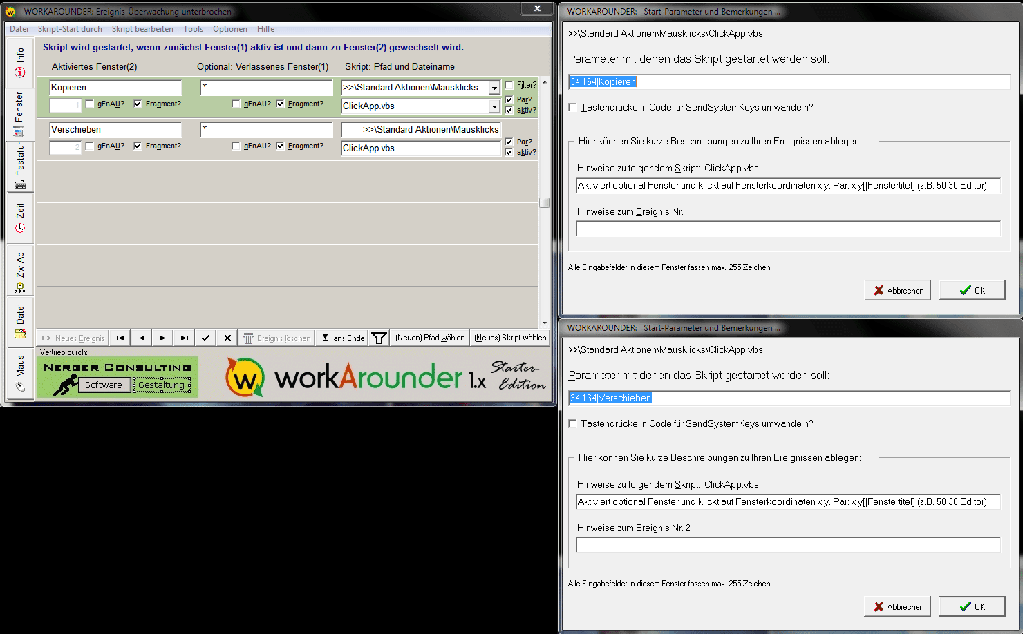

5. bei ´Aktiviertes Fenster(2)´ "Kopieren" (ohne die "") eintagen und nur bei ´Fragment?´
den Haken rein machen
6. bei ´Optional: Verlassenes Fenster(1)´ ein "*" (ohne die "") eintragen, keine Haken setzen
7. bei ´Skript: Pfad und Dateiname´ ">>\Standard Aktionen\Mausklicks" auswählen
8. darunter "ClickApp.vbs" auswählen
9. daneben bei ´Par?´ den Haken setzen und in dem aufgehendem Fenster bei
´Parameter mit denen das....´ "34 164|Kopieren" eintragen

Damit beim Verschieben ebenso die ´Weiteren Details´ angezeigt werden, erstellt man
ein weiteres Ereignis und trägt in beiden Fällen statt dem Wort "Kopieren" einfach "Verschieben" ein.

Mir ist aufgefallen, dass es so beim Verschieben nicht aktiv ist. Das geht aber schnell: Einfach ein neues Ereignis anlegen und zweimal Kopieren durch Verschieben ersetzen.
Bild findet sich unten im Anhang.
