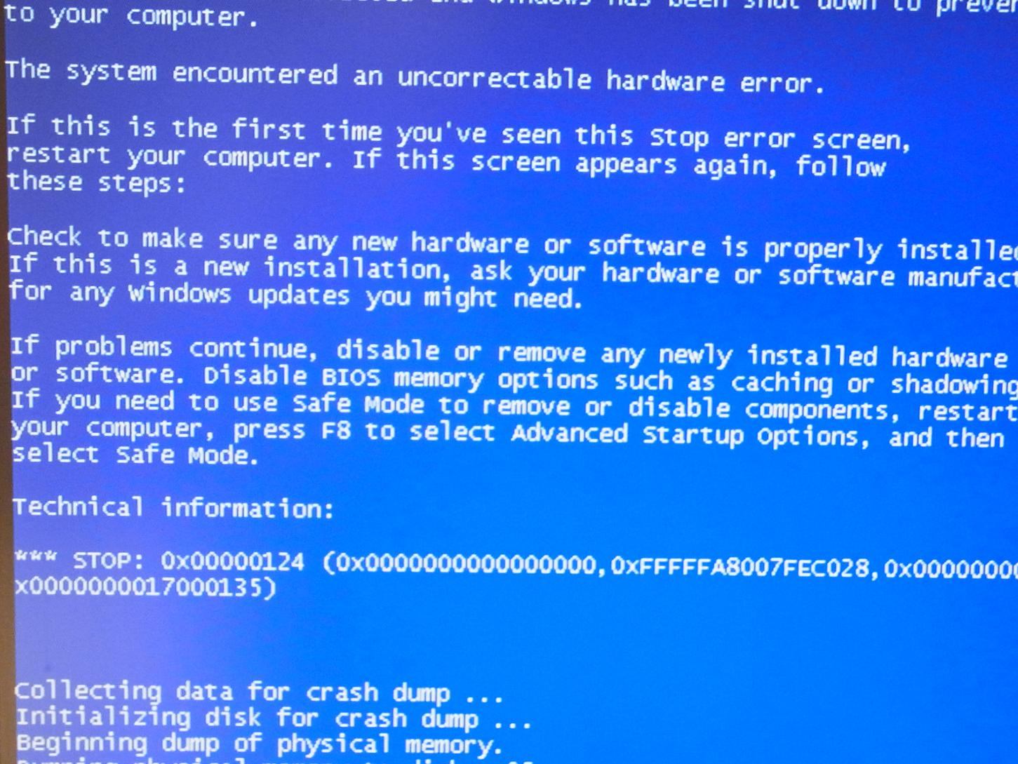

habe mal ein bild gemacht: RIMG0386 (2).jpg
da zählt eine zeit runter und dann geht der rechner aus!!
dann kommt das Win 7 symbol da geht er wieder aus und Fährt von neuen hoch das geht immer und immer wieder!!

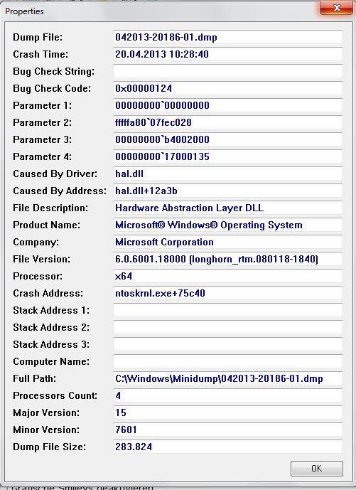

jetzt habe ich mir ja nun schon den BlueScreenView rasugesucht
darunter werden die datein hal.dll und NtosKrnl.exe rot unterlegt

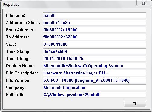

die hal.dll habe ich mir schon mal neu runtergleaden und ersetzt hat nix gebracht

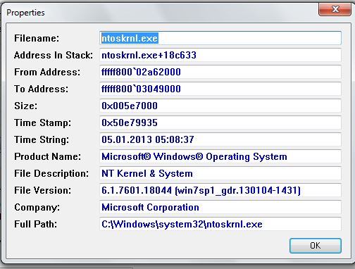

ntoskrnl.exe fehler: bluescreen3.JPG

000124 -> wahrscheinlich VCore zu niedrig.
mfg
tobi
124 wahrscheinlich vcore zu niedrig, bzw. ein generelles Problem mit der Stromversorgung (Netzteil, Board)
