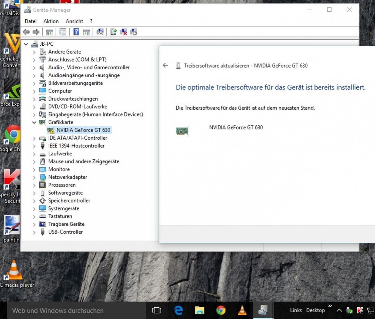

gestern Abend gab es wohl ein Win 10 Update. Dann Treiber Probleme:
Der Logitech Funkmaus Zeiger ist verschwunden (USB-Kabelmaus geht)
NVIDIA GT 630 Treiber ist verschwunden, gelbes Ausrufungszeichen!
Treiber von NVIDIA heruntergeladen und installiert, vorher Treiber deinstalliert und gelöscht - es funktioniert - einmal! nach Neustadt Treiber wieder wech! gelbes! wieder da! Zweiter Bildschirm natürlich schwarz und falsche Auflösung!
Win10 selbst nach Treiberupdate suchen lassen und Windows schreibt: Sie haben bereits den besten neusten tollsten Treibe drauf!
Jetzt nochmals Treiber deinstalliert, gelöscht, neu installiert und Neustart: sofort gelbes ! und Win 10 teilt mit, es ist der beste neuste tollste Treiber drauf ....
Habe Win10 64bit, ASUS Sabertooth X79 Sockel 2011, i7 3820, 4 x 4 DDR3, 128er SSD, NVIDIA GT630 - und habe die selbe Probleme mit eine Alternativ-GraKa GTS 460!!!
Für Ideen besten Dank im voraus.
Hallo Jens,
Ferndiagnose ist schwierig - hast Du bereits auf der HP Deines Mainboardherstellers die neuesten Chipsatztreiber gesucht bzw. installiert. Weiss leider nicht welches Board Du hast - falls es dort keine WIN10 Treiber gibt suche einmal auf der Intel etc. HP. Bzgl. GK Treiber - würde einmal (nachdem Du die aktuellen Chipsatztreiber installiert hast) im HW Manager Standard VGA auswählen und dann den NV Treiber erneut installieren - evtl. auch neu herunterladen. Lt. NV wird Deine GK vom aktuellen 355.60 WHQL unterstützt. Bin mir leider nicht sicher was passiert wenn Du die GK im HW Manager einfach löschst/ entfernst und dabei die Checkbox Treiber deinstallieren wählst. Vermute einmal das WIN10 laufend automatisch einen GK Treiber installiert der Probleme mach. Automatische Treiber Updates kannst Du in WIN10 verhindern indem Du "Download über getaktete Verbindungen" in der System Steuerung ausschaltest.
