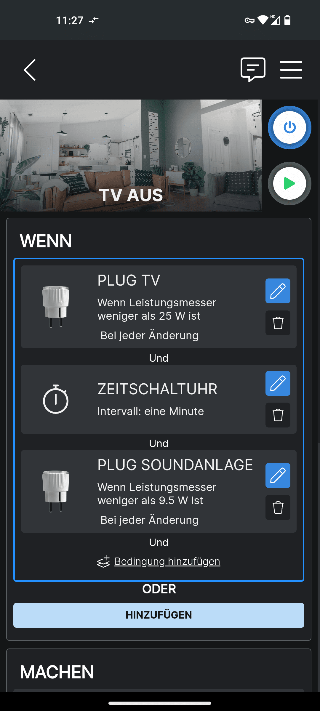

Welche App ist das
Das ist die zugehörige App für den angesprochenen Shelly Plug. Das meinte ich zu Beginn des Threads mit "Szenen". Nutze die App selbst eben nur nicht (meine Shellys sind nur im lokalen Netzwerk ohne App/Herstellerserver/Onlinezugriff), daher war ich unsicher ob es damit geht.

Kannst du in der App auch zusätzlich die mess Zeit einstellen? Oder dreht die dann direkt ab sobald die unterspannung erreicht wird?

Der User @Cherio hatte sich doch extra "für Dich" angemeldet und die Lösung beschrieben:
https://www.hardwareluxx.de/communi...soundsystem-abschaltung.1333627/post-29788219
Daher hatte ich dann nicht extra mit Tasmota rumprobiert, da es doch mit der hauseigenen Shelly-App (die ich aber nicht nutze, da ich die nur lokal ohne App steuere) genau so funktioniert, wie Du es möchtest 😅
Ahh, erst jetzt gesehen, dass Du Cherio ja auch nochmal gefragt hast - da er seither nicht mehr hier aktiv war, wird da wahrscheinlich so schnell kein Feedback kommen :d
Aber in seinem Screenshot ist Deine Frage glaub schon beantwortet - mit dem "Intervall" kannst Du die Zeiteinheit bestimmen, nach der geprüft wird (in dem Beispiel 1 Minute) und bei "Machen" der Zeitraum, nach dem dann geschaltet wird. Da hat er ne Sekunde drin - müsstest Du dann eben schauen, ob die Zeit beliebig einstellbar ist. Gehe aber mal davon aus.
Oder was genau meinst Du mit "Mess Zeit", falls beides nicht passt?
Ich lebe noch 😃
Tut mir leid, dass ich nicht zeitnah geantwortet habe, habe es gar nicht mitbekommen...
Die APP, welche ich gemeint habe, ist die hauseigene Shelly-App.
Ich habe bei mir ein Messintervall von einer Minute eingestellt. Das kann allerdings auch nervig sein, da das Messintervall manchmal genau dann ist, wenn man den Knopf zum Anschalten gedrückt hat. In dem Moment kommt es ab und an vor, dass die Steckdosen dann abschalten. Funktioniert sonst aber soweit ordentlich.
Ich hab ein Bild angefügt, gemeint ist damit die Zeitschaltuhr. Man kann natürlich auch größere Werte einstellen. Man muss natürlich das richtige Zusammenspiel erst herausfinden.
