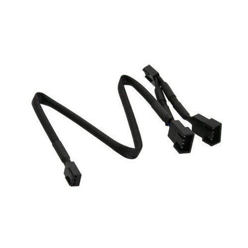

ich würde gerne 3 120mm lüfter über 1 mb lüfteranschluss regeln lassen (speedfan).
hat da jemand erfahrung ? gibts da was zu beachten ? mb schaden möglich ?

Es kann sein, das du damit den Anschluss überforderst. Da musst du mal die maximalen Werte des boards raussuchen. Das steht meistens in der Anleitung.

Also 3 ACs an nem geregelten Anschluss am GB geht, die vertragen 2A max. wenn das Board net zu alt ist. :)

wunderbar, wusste bis heute nicht das es geht und das adappter dafür gibt!
Kannst auch bei AT bestellen, die haben gleich 4-Fach.
Und ja wenn du keine 3000Rpm lüfter betreibst sollte das kein Problem sein.
Ich glaube die Gigabyte Boards vertragen noch mehr als 2A...
Habe an meinem GA-EP45-UD3R, drei AC F12PWM, einen Enermax UCCL12LED und meinen Titan Fenrir CPU Kühler an einem PWM Port hängen...einfach nur geil!!!
3x Noiseblocker 900rpm an einem - auch gigabyte
