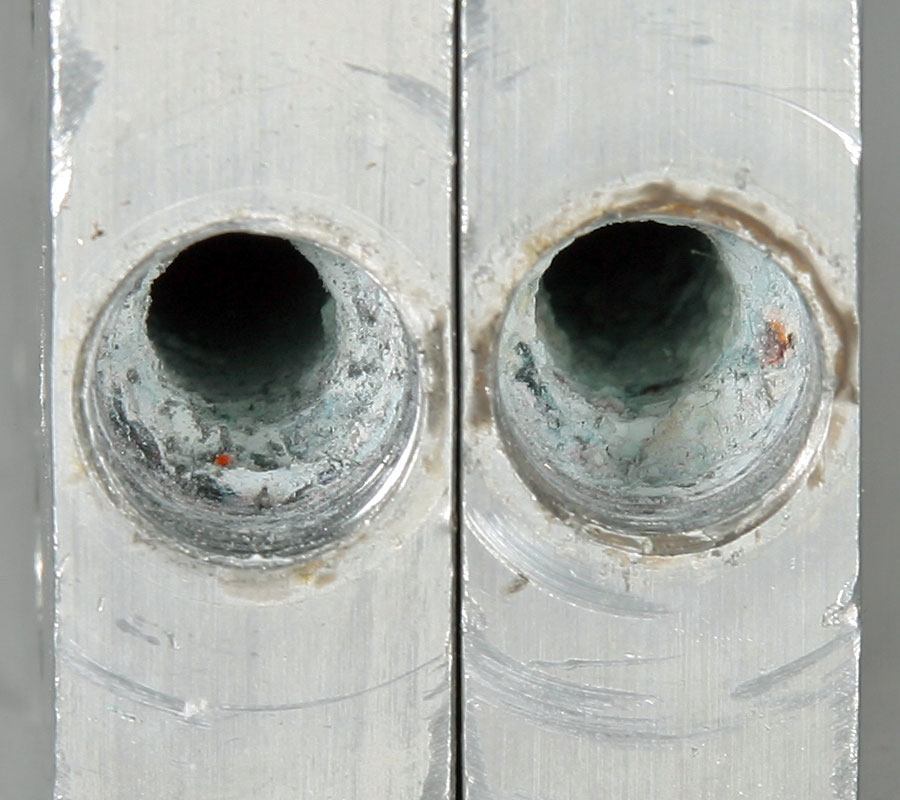

Ich habe mir hier im Forum einen Festplatten-Wasserkühler gekauft. Leider sind die Kühlkanäle voller Ablagerungen. Die Ablagerungen sehen aus wie Kalk und bröseln relativ leicht ab. Die Oberfläche sieht dann angefressen und narbig aus. Um den Zustand nicht elendig erklären zu müssen, habe ich einfach mal ein Foto angehängt. Die Frage ist nun, was ist das und vor allem, wie bekomme ich das am besten gereinigt? Da die Kühlkanäle nicht nur gerade sind, fällt eine mechanische Reinigung leider aus. Ich bräuchte was Flüssiges (Entkalker, Säure oder Base vielleicht?) was das Alu schön reinigt. So kann und will ich den Kühler unmöglich in meinen Kreislauf mit Düsenkühlern integrieren.

1. Flaschenbürste geht Aufgrund der Art der Kühlkanäle nicht. Hatte ich ja schon geschrieben.
2. Cillit Bang enthält Säuren die auch das Aluminium angreifen. Also auch nicht so gut.
Ich bin bisher auf Oxalsäure, EDTA sowie HEDP gestoßen. Diese Stoffe sollen solche Ablagerungen beseitigen und das Metall dabei nicht angreifen. Da die Säuren nicht so einfach zu besorgen sind, wollte ich halt nach Alternativen und auch euren Erfahrungen fragen.
Wie sind die Kühlkanäle denn geformt? Für mich schaut das nach einem recht billigen, einfach durchbohrten nicht eloxierten Alublock aus. Die einfachste Reinigung wäre da mit Lochdurchmesser+0,5mm einmal durchbohren und das Anschlussgewinde neu freischneiden und mit einer Rundbürste reinigen. Die Vorderseite des Blocks einmal kurz auf dem Bandschleifer aufsetzen.
In Zukunft einen besseren Korrosionsschutz verwenden und vorsichtshalber Anschlüsse mit Kunststoffgewinde benutzen.
Cilit Bang kannst du auch benutzen aber eine 100%ige Reinigung ist damit nicht möglich. Die Säuren sind darin so sehr verdünnt (zudem sollte man das sowieso noch etwas verdünnen) das sie deine Aluklötze nicht gleich auffressen. Auf Kupfer soll man ja Cilit Bang eigentlich auch nicht benutzen. Deshalb funktioniert es ja so gut. Allerdings ist das kein Kalk sondern Aluminiumoxid was sich nicht unbedingt in Cilit Bang lösen wird.
Hey, habe gerade mit den leuten von Alphacool telefoniert, die meinten aufjedenfall Cilit Bang (einfach mal durchspülen) oder mal mit ein wenig Zitronensäure probieren...
Nein die hier schauen eher nach billigen eBay-Klötzen aus.
Die Kühler von Inno sind doch eloxiert denke ich mal?

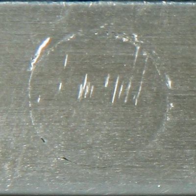

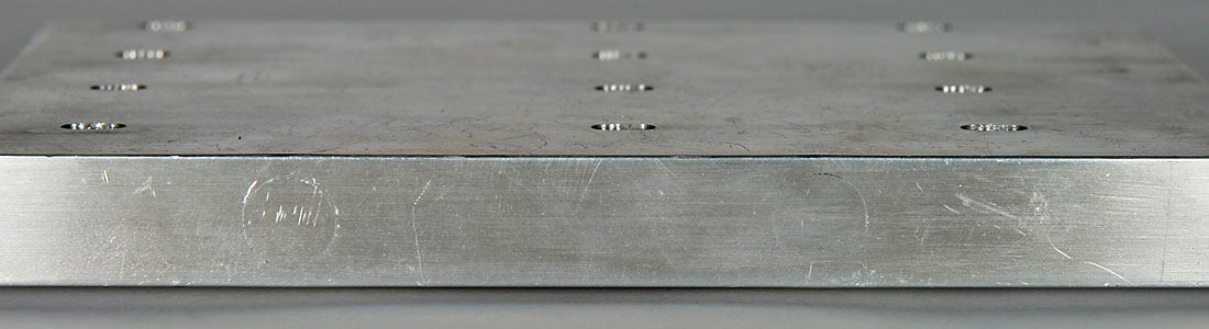

Von beiden Seiten wurde jeweils ein Loch (oben und unten) gebohrt und mit Gewinden für die Anschlüsse versehen. Von der "Unterseite" (siehe Foto) wurden dann noch mal zwei Löcher gebohrt, welche die beiden anderen Bohrungen verbinden. Die beiden Löcher Unten wurden so verschlossen, dass ich diese nicht ohne weiteres öffnen kann. Ein durchbohren (aufbohren) der Kanäle, wie es bei einem einfachen Kühlkanal leicht möglich gewesen wäre, ist hier somit nicht möglich.
