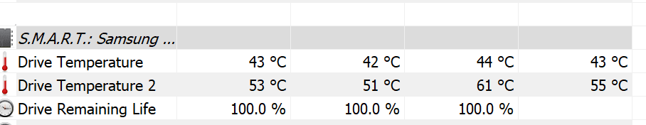

Ich habe jetzt einen Ähnlichen Kühlköper drauf diesen hier, die 970 EVO befindet sich unten genau im Airflow von meinen beiden Frontlüftern und die Idle Temperaturen bzw die Temperaturen beim Browsen und co sind bei 40-50°C. Unter Last geht das ganze gerne deutlich hoch, 74°C trotz des Heat Sinks.. Ich verstehe es einfach nicht. Alles andere in meinem System ist kühl, einzig die 970 Evo läuft durchgehend heiß..

Meine 970Evo sitzt im 2. Slot auf dem Asus Z390-F und wird nach 5 runs Crystaldiskmark max. 62°C warm.

@Sassicaia - von solchen Werten kann ich nur träumen. Meine sind im Idle so hoch und das mit extra angebrachten Heat Sink.. :hmm:
