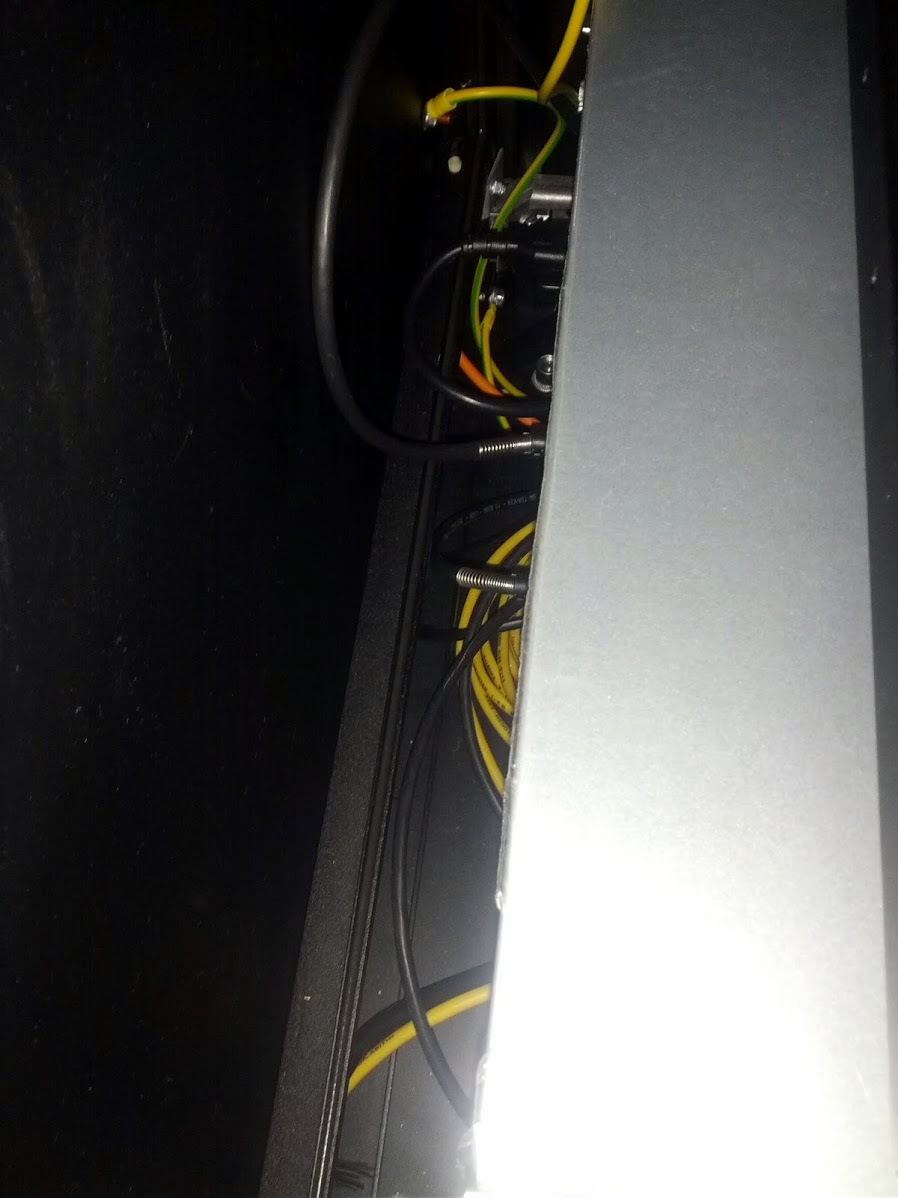

Also mein Gehäuse (Inter-Tech 4316L) ist ~68cm tief und ich hab einen 800mm-Schrank.
Hinten sieht so aus...
In nen Schrank mit 1m Tiefe sollte fast alles passen.
