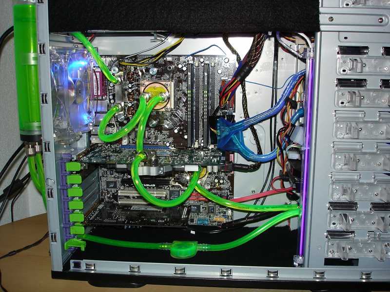

Da dies nun meine erste Wasserkühlung ist, habe ich eine Frage zur richtigen Verschlauchung, gerade wie man unten am Bild sieht vom CPU zu den Spawas wenn ich den Radius kleiner gemacht habe, dann hatte ich einen Knick im Schlauch, aber so groß sieht es doch einfach scheisse aus, wie bekommt ihr so enge Radien hin ohne Knick. Anregungen erwünscht. Danke

Und so ein kleines Bild schränkt eine gute Diagnose sehr ein ^^
1. Bitte ein größeres Bild 2. finde ich deine Verschlauchung von der Reihenfolge her eigentlich ok.
Was für ein Schlauch benutzt du denn? Wenn du engere Radien willst, dann kannst du höchstens einen Schlauch wie Tygon oder den UV Schlauch von Inno nehmen. Das sind eigentlch die Schläuche mit den engsten Radien.
so hier nochmal ein größeres Bild, als Schlauch habe ich von Innovatek 10/8mm PVC.

Das Wasser läuft in dem unteren Stück gleichschnell, auch wenn es bei den Kühlern extrem gebremst werden sollte, geschweige denn "es läuft ohne Pumpenkraft"? :rolleyes:
Da musst du uns mal erklären wie das physikalisch gehen soll. ;)
Finde den Schlauchweg eigentlich sehr gut gelöst, engere Radien sollten mit dem Inno-Schlauch eigentlich möglich sein, sonst kann man das aber sicher auch ohne Probleme so lassen.
Mit dem Inno Schlauch sollten bessere Radien möglich sein. Kann es vllt sein, dass der Schlauch "verdreht" ist? Entweder hast du sie verdrehst aufgesteckt oder, was auch passieren kann, beim Anziehen der Überwurfmuttern dreht sich der Schlauch mit ==> Er verliert einen Teil seiner Biegsamkeit und knickt früher ab.
