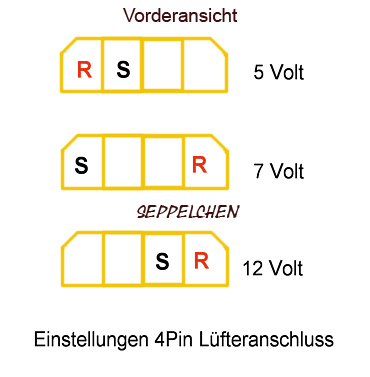

einfachste möglichkeit:
lüsterklemmen für 10c
überflüssigen floppystecker kappen
lüfter rot auf kabel gelb
lüfter schwarz auf kabel rot
haste 7V
gruß fk
die Kabelstifte bekommst Du mit der Rückseite einer Kulimine raus, einfach drüberschieben und dann den Stift aus dem Stecker ziehen. Seit Jahren betreibe ich diverse Lüfter so :)
musst noch dazuschreiben seppelchen
ob die stecker von vorne oder von hinten abgebildet sind
gruß fk
gruß fk
jefixt :)
