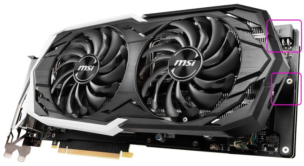

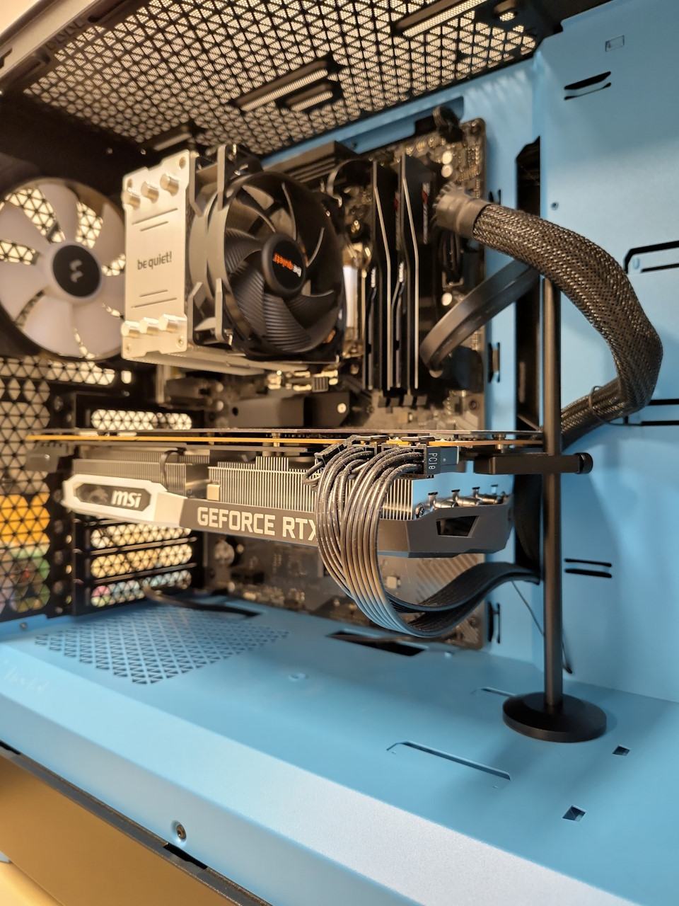

Ich habe kürzlich eine gebrauchte MSI GeForce RTX 2070 Armor 8G OC gekauft, die tadellos funktioniert, aber bereits "gut abgehangen ist". Um ein weiteres Verbiegen der Platine zu verhindern, will ich sie abstützen. Der schwarze Plastik-Schutz um die beiden Lüfter herum ist leider viel zu dünn und weich, um dort anzusetzen (so wie ich es bei anderen Grafikkarten bereits gemacht habe). Kann ich auf einer der Buchsen der Stromstecker ansetzen, oder ist das keine gute Idee? Kann ich alternativ auf diesem "dicken Ende" ansetzen, oder ist das auch keine gute Idee (aus Gründen, die mir noch nicht bekannt sind)? Im Anhang ist ein Bild der Grafikkarte mit Markierungen an den beiden Stellen, die ich meine.

Würde die Karte eher an der "Vorderseite" stützen wo sie scheinbar sowieso eine Versteifungsplatte hat.
Mit solch einer Stütze.
Wie sieht das im Gehäuse aus? Wenn ein Vertikalmount vorhanden ist würde ich es vielleicht so lösen, ansonsten ein Stück PVC-Rohr/Kabelkanal so habe ich es letztens mit meiner Übergangskarte gemacht. Das kann man millimetergenau zuschneiden notfalls gehen auch mehrere in Mitte und am Ende. So eine Stütze wäre die professionellere Lösung.
Stütze aus dem 3d Drucker wäre meine Empfehlung. Geht schnell und funktioniert.
direkt auf ein Bohrloch der Platine
oder
aufs Plastik aufgestützt
Wenn das Plastik nachgeben sollte einfach mehr Stützen nutzen?

Es wird jetzt eine Stütze in der Form wie von @zog88 vorgeschlagen werden. Von den Versteifungsplatten direkt nach unten geht leider nicht, weil der wackelige Lüfterrahmen im Weg ist.

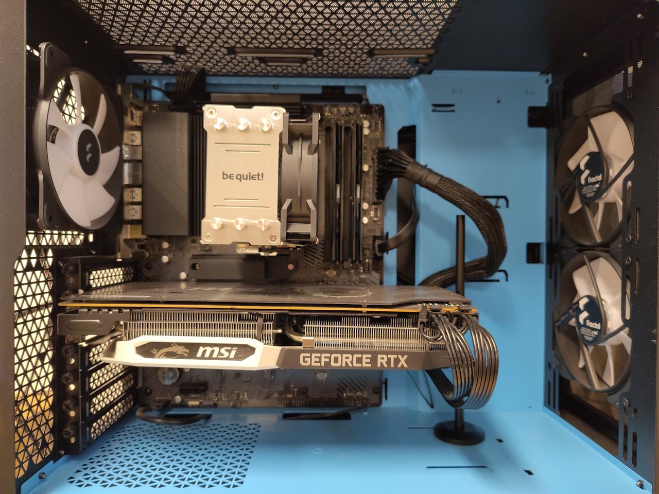

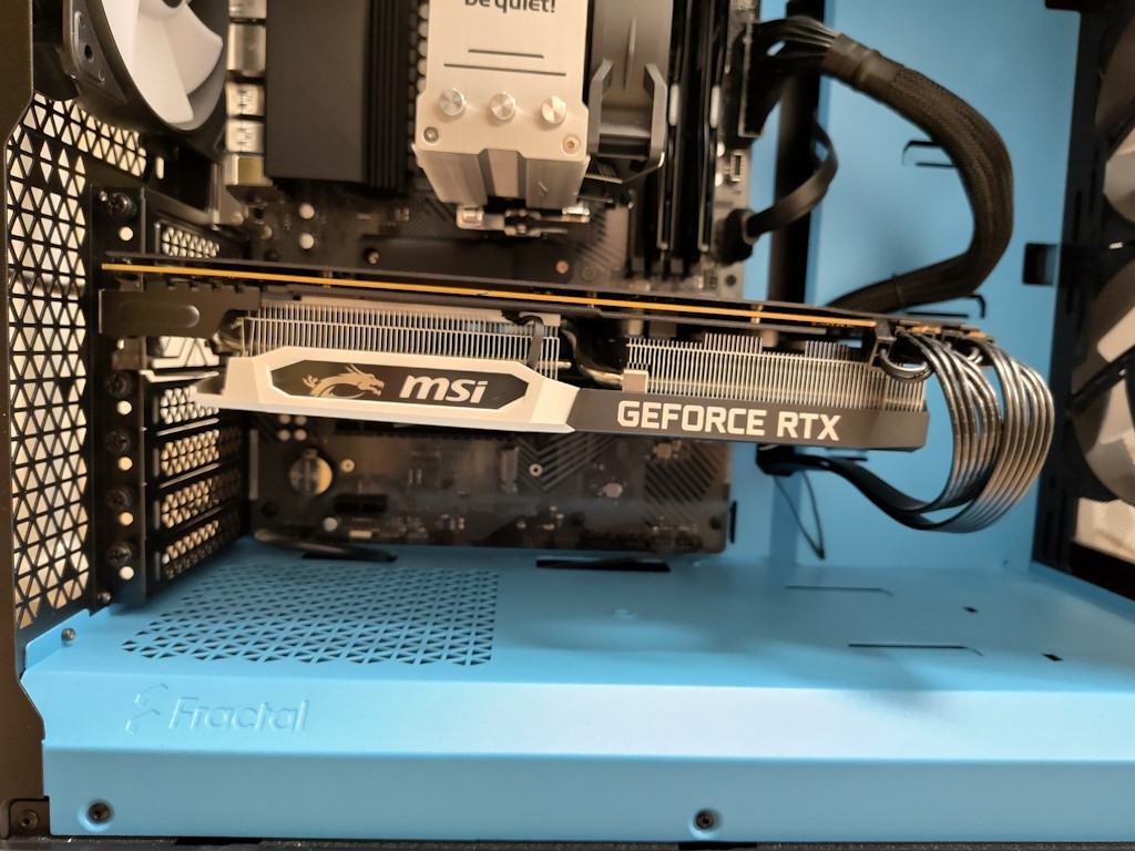

Vom Gehäuseboden bis zur Versteifungsplatte sind es 12 cm.

Bis zu einer eleganten und endgültigen Lösung vllt mit ein paar Kabelbindern oben am Case festmachen. Das sieht ja heftig aus.
So krass hab ich das auch noch nicht gesehen. 😳 Dagegen hängt meine im Vergleich riesige 5070 Ti kerzengerade ohne stütze. Die hab ich eher zur Sicherheit noch dran gemacht.
Das Bild täuscht, außer Kühler Mainboard und RAM sind auch völlig verbogen.

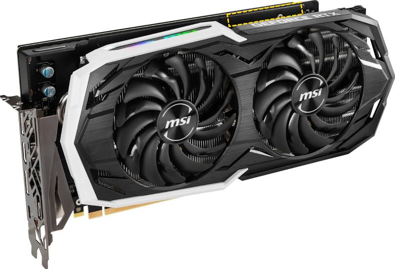

So, Photos vom Endergebnis. Ich habe eine Stütze mit "Arm" gekauft und diesen direkt unter die Niete gesetzt, die Leiterplatte und Versteifungsplatte verbindet. Ich denke, der Begriff "Versteifungsplatte" hat mir am meisten weiter geholfen. Nochmal danke für alle Kommentare - jeder einzelne meine Gedanken Richtung Lösung geschubst.
