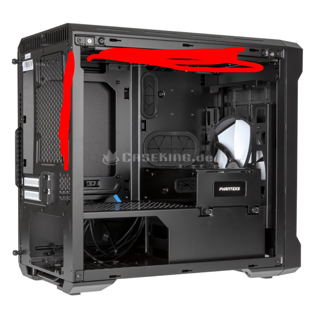

Ich baue mir gerade einen neuen PC, ich habe ein Mini ITx Board und das Phanteks Enthoo EVOLV ‑ Mini Tower ‑ Mini‑ITX. Wer es nicht kennt einfach mal googeln :) Mein Prozessor wird ein ryzen 5 1600X und die graka eine 1080 von KFA2. Die wakü soll eine 280 NZXT Kraken x61 werden. Zusätzlich will ich die Corsair ML140Pro rote LED Lüfter einbauen. Jetzt ist die Frage wie gestalte ich den ganzen Airflow? Ein großer Lüfter sitzt ja vorne welcher die lüft rein Bläst. Der Radiator soll oben nach draußen blasen. Das Problem ist jetzt, ich habe 3x4 Pin Anschlüsse für pwm Lüfter am Mainboard. Reicht der große Front Lüfter und der 280MM Radiator für eine gute Belüftung? Oder wird das Ganze innen zu heiss? Dann bräuchte ich einen Hub, die meisten haben aber nur 3 pin Anschlüsse.. was machen?

Da der Deckel geschlossen ist, wird da nicht allzu viel Luftstrom entstehen, auch wenn es rechts, links und hinten Entlüftungsöffnungen gibt. Es gibt aber auch Adapter für das Netzteil, womit der hintere 140er-Lüfter direkt an das Netzteil angeschlossen werden kann, am besten auf 7V gedrosselt, das sollte dann reichen.
Also quasi so? Und der an der Rückseite dann auf 7Volt laufen lassen? Oben der Radiator direkt am Mainboard?

Ich würde den Airflow folgendermaßen testen:
Vorne 140mm rein, Hinten 140mm rein, oben 2x140mm durch Radi raus. Das Netzteil von unten ansaugen und direkt nach hinten ausblasen lassen.
