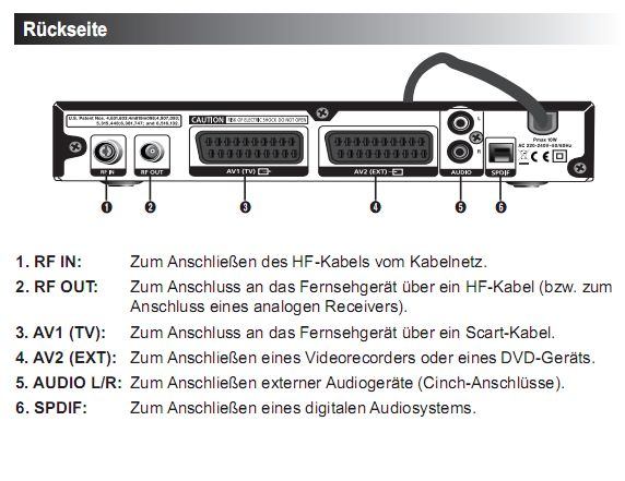

Scart --> in den TFT = Welcher Adapter?
Scart auf YPbPr würde schon passen, wenn das Quellgerät das auch ausgeben kann.
Gruß
Denis
Muss sich nicht der Adapter darum kümmern, es in YPbPr zu wandeln?
Nein, der Adapter ist ein Adapter und kein Konverter ;-). Grundsätzlich sind Geräte, die YPbPr am Scart anlegen äußerst dünn gesäht. Bei deinem Receiver sieht es schlecht aus. Leider scheint er auch S-Video nicht anlegen zu können (hat der DELL einen S-Video Eingang?), sondern nur FBAS oder RGBs. Für die Verbindung mit dem DELL müßtest du, wenn du auf keinen RGBs auf YPbPr Konverter zurückgreifen willst, dann mit dem FBAS Signal arbeiten.
Das würde gehen:
http://www.media-halle.de/shop/catalog/spatz-wandler-konverter-rgb-scart-ypbpr-komponent-p-3836.html
Rechnet sich preislich natürlich gar nicht. Dafür bekommst du ja schon einen gebrauchten, "kleinen" Videoprozessor.

Der DELL hat noch Compositeeingang. Das müsste dann wohl funktionieren (Scart - Composite), aber die Quali ist dann nicht berauschend.
Evtl. sollte ich mir einen neuen Reciever zulegen (mit HDMI und Upscaler sogar) oder Media PC mit halbwegs ordentlicher TV Karte, die aber dann digital sein muss, weil ich Unitmedia habe und die, soweit ich weiss, digitales Kabelfernsehen machen -_-
Warum muss immer alles so kompliziert sein? :(

Bevor ich mich wieder irgendwo einlese ^^
Was wäre der günstigste Weg, neben Scart --> Composite Adapter, mit akzeptabler Qualität von Unitymedia meinen 2709W zu speisen mit Stanyby Funktion?
es gibt keine günstige möglichkeit, scart irgendwie in ein für einen normalen monitor brauchbares signal zu wandeln, weil da immer aktiv was wirklich umgewandelt werden muss. scart is einfach nicht kompatibel mit VGA/DVI/HDMI.
das cleverste wäre es wohl, deinen receiver zu verkaufen und sich direkt nen neuen receiver mit HDMI zu kaufen. HDMI hat dein monitor ja.
einen konverter für scart gibt es zwar uU auch billiger als nen neuen receiver, aber die qualität die du dann haben wirst... :fresse:
