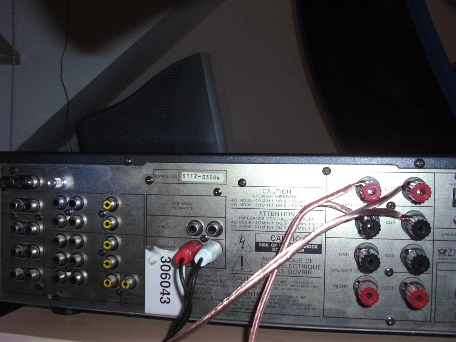

Habe heute hier Wharfedales Diamod 10.1 in Betrieb genommen. Verstärker ist der gute, alte Harman Kardon PM665 Vxi. Der Verstärker ist über ein 5m Kabel von der Marke Skymaster über Cinch auf 3,5mm Klinke mit dem PC verbunden.
Ich möchte kurz meine Probleme schildern:
Da gibt es dieses Rauschen...ich kenne den Satz aus dem Hifi HowTo hier, wenn man den Verstärker so an den PC anschließt, besteht die Gefahr des Rauschens.
Ein weiteres Problem: Der Verstärker erfüllt seine Funktion nur bedingt. Man kann über ihn nämlich keinerlei Sachen einstellen, sowohl Lautstärkeregler als auch Bassregler etc funktionieren gar nicht...kann man so viel rumdrehen, wie man will, anschalten funktioniert auch problemlos. Warum funktioniert der Rest nicht? Ist vlt iwas falsch verkabelt.
Und bei klaren Problemen, gibt es Änderungsmöglichkeiten? Kann außerdem eine Soundkarte das Problem beheben? Meine ist hinüber, deswegen habe ich zur Zeit keine, kommt aber wieder eine ;)
Wie gesagt, das Rauschen ist nicht soo extrem, va beim Musikhören hört man es fast nicht mehr. Jedoch der Verstärker....Verbesserungen, die Probleme beheben, sind erstmal alle willkommen, erstmal abgesehen von preislichen Rahmen.

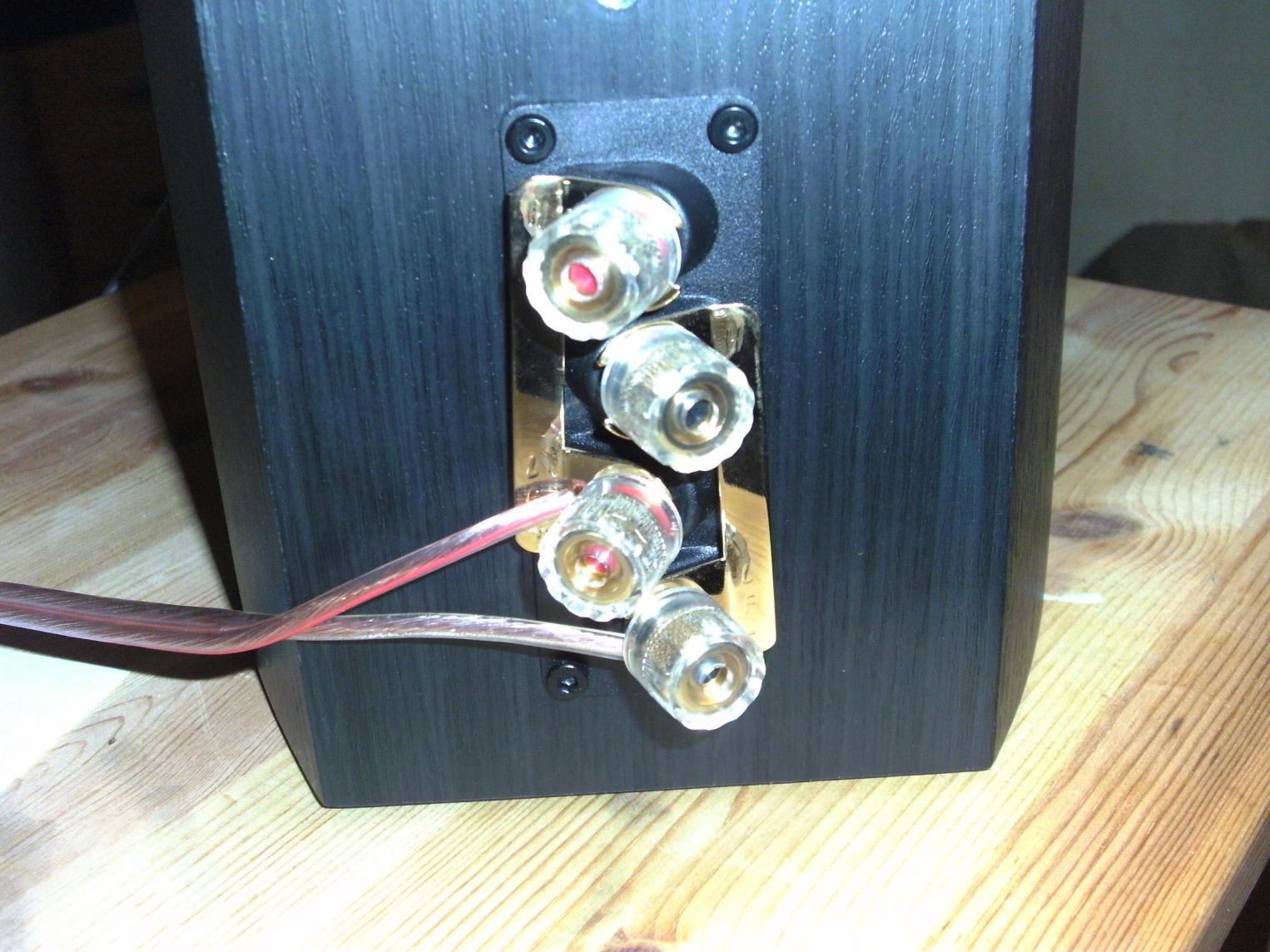

Ich füge hier mal noch 2 Bilder ein, wo man die Anschlüsse sieht, ob vlt iwas verkehrt ist...

Ich glaube du bist im falschen Eingang. Schließ deinen Zuspieler mal in einen der linken Eingänge an. Wenn nix kommt, dann musst du noch (mit nem normalen Kabel oder der passenden Brücke) Pre-Out und Main-In direkt verbinden. Du gehst so wie es aussieht direkt in die Endstufe ohne Vorstufe, das ist nicht gut ;)
Edit: Ich spreche natürlich von den Anschlüssen hinten am Amp, nicht an den Boxen
Edit 2: Das erklärt übrigens auch, wieso die ganzen Eingänge und Klangregler nicht funzen. Die sind an der Vorstufe angekoppelt
Ok, Danke, aber könntest du etwas genauer werden? Verstehe da nicht so viel von :d
Das sind alle Anschlüsse, die ich habe (dem oben fehlen ca. 2 gegenüber meinem Modell ;)), wo sollten die am besten rein? Mit was für Kabeln verbindet man denn Pre-Out und Main-In?
Versuch mal den Eingang Video/CD! Und wie siehts aus mit der Ohm zahl die Wharfedale sind 6Ohm
Ich würde die Bilder des Amps mit Wasserzeichen, also die die nicht von dir sind schleunigst löschen sonst bekommst du vom Eigentümer der Bilder noch Ärger !
Ohm Zahl ist egal, der Amp ist dick genug. Nimm einfach nen anderen Eingang am Amp, wie Warrior Clan geschrieben hat CD, aux oder Tuner..sind ja genug da ;)

wegen dem bass regler usw wo net geht.. hast du sowas wie source direct eingeschaltet?
Bei diplodocs gibt es das Handbuch...
Eingang, wie bereits vorgeschlagen, den CD Eingang nehmen (ganz links, der dritte von oben)
ganz wichtig, der Schalter (auf der Forntseite) "PRE OUT MAIN IN" muß auf "integrated" stehen.
Jo, funktioniert :) Danke!
