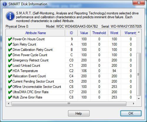

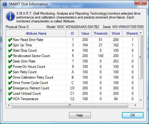

hier die werte:
attachment.php
attachment.php

Das von dir verwendete Programm sagt mir jetzt nichts. Bei HD Tune stehen im Feld Data die interessanten Zahlen drin. Dieses Feld ist aber aus Deinen Bildern nicht ersichtlich.
So ist zum Beispiel bei den Werten in der Spalte HDA Temperature C2 (106, 0, 94, 0) die aktuelle Temperatur nicht enthalten oder kocht deine Platte schon vor sich hin ...
Kannst du ein anderes Programm verwenden oder zusätzliche Spalten in deinem Programm anzeigen lassen?

Hallo ZERO,
Sektor-Fehler kann ich bei Deiner Platte keine erkennen. Was auffällt ist der Wert bei '(C7) Ultra DMA CRC Error Count' mit 313. Dieser Wert deutet auf einen Fehler beim SATA-Anschluss - schlechter Kontakt bzw. schlechtes Kabel - bzw. der Spannungsversorgung hin.
Ich hatte dieses Problem auch mal mit ähnlichen Auswirkungen wie bei Dir.
Nach einem Wechsel des SATA-Kabels und verwenden eines anderen SATA-Steckplatzes ist das Problem bei mir nicht mehr aufgetreten. Es kann aber auch sein, dass die Elektronik auf der Platte Probleme macht.
