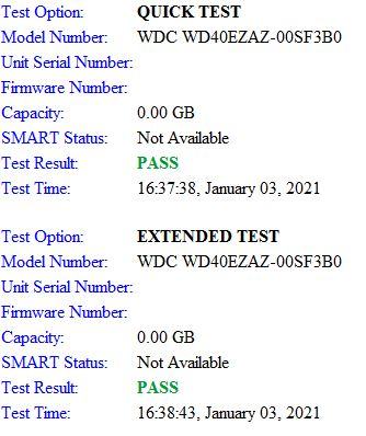

Das spuckt mir übrigens das WD Diagnose Tool zur WD40EZAZ aus

Was ist denn mit der WD10EARS-22Y5B1 aus der Fehlermeldung? Wie alt ist die ST2000DM001?

Die Fehlermeldung scheint auszusagen, dass es ein Problem mit dieser 1 TB Festplatte gibt, die zuvor mal angeschloßen war. Gib mal "teilweise oder mehrdeutigen Übereinstimmung nicht migriert" bei Google ein. Da gibt es ein paar Lösungswege.

Aber das verwirrende ist ja, dass die 1TB Festplatte in der Fehlermeldung der 4TB im Gerätemanager ist. Und das vom 17.11; was allerdings das Datum sein dürfte, an dem ich die erste WD40EZAZ angeschlossen hatte.
