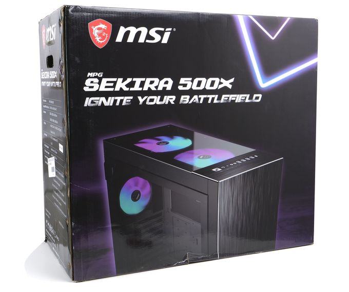

Hallo alle miteinander,
Ich möchte dieses Jahr endlich anfangen, mir einen PC zusammenzustellen.
Das Gehäuse soll dabei das MSI MPG Sekira 500X sein. Das steht schon so gut wie final fest. Wenn da nicht mein Problem mit den USB-Anschlüssen wäre.
Ich suche ein Mainboard dazu, welches ebenfalls von MSI sein sollte, und am besten alle USB-Anschlüsse des Gehäuses betreiben kann.
Am liebsten wäre mir dabei ein B550 Mainboard, da es eine AMD-CPU werden soll.
Ich hab auch schon versucht, mich durch die Produktdatenblätter zu informieren, und ebenfalls hab ich es schon auf pcpartpicker versucht.
Dort wird allerdings immer die Meldung gezeigt, dass keine Anschlüsse auf den Mainboards vorhanden sind. Hab es da unter anderem mit dem
MSI MPG B550 Gaming Carbon versucht, wobei dieses laut Datenblatt nur 2 USB 3 Gen 1 Typ A und 1 USB 3 Gen 1 Typ C besitzt.
Das Gehäuse hat ja 4 USB 3 Gen 1 Typ A und 1 USB 3 Gen 2 Typ 2. Passt scheinbar also nicht wirklich.
Die MEG B550 von MSI hätten zumindest schonmal den USB Gen 2 Typ C Anschluss, aber auch nur wieder 2 vom Typ A.
Hat jemand Erfahrung, wie das ganze am Mainboard angeschlossen wird vom Gehäuse aus? Also kann ich den Gen 2 Typ C auf einen Gen 1 stecken?
Und wie sieht das aus mit den ganzen Typ A Anschlüssen? Brauche ich dafür wirklich 4 Anschlüsse auf dem Mainboard?
Bin noch ziemlich neu in dem Thema, hatte noch nie wirklich einen auseinandergebauten PC in der Hand, und meine Informationen beschränken sich
auf allgemeine Tutorials auf Youtube.
Ich freue mich auf eure Antworten.

Das Gehäuse ist Müll, es sei denn du willst nicht mehr Power als ein Raspi unterbringen.
Bist du sicher dass du fast 200€ dafür ausgeben willst?

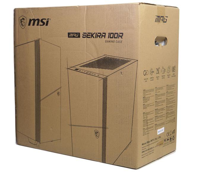

Also doch eher ein anderes Gehäuse wählen? Wie sieht das mit dem Sekira 100 aus? Vom Design her ähnlich, also gleiche Temperatur-Probleme?
Gleiche Katastrophe.

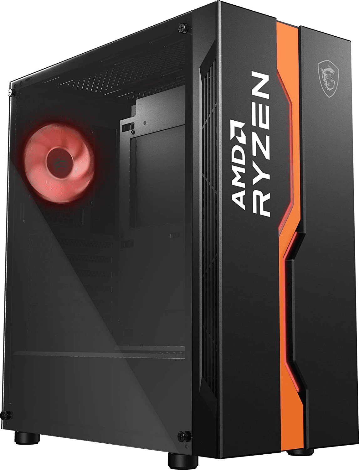

Da du Fan von MSI bist und AMD Ryzen verbaust, vielleicht das hier :sneaky: Ist mir letztens beim stöbern unter gekommen :d

Das Sekira 500X hat durch den Aufbau einen nicht optimalen Airflow. Soweit ich weiß, ziehen ja alle 200mm Lüfter standardmäßig rein, nur der Rear-Lüfter pustet raus.
Dadurch entstehen Temperaturen unter dem Volllast Test von hardwareluxx von etwa 55-60 Grad für sowohl CPU als auch GPU.
Ich weiß nicht, ob die Temperaturen bei dem Setup, was ichvorhabe, höher werden (gut möglich).
Aber ich verstehe noch nicht so ganz, warum das Case als schlecht dargestellt ist.
Mein Laptop arbeitet seit schon fast 5 Jahren relativ zuverläsig, bei deutlich höheren Temperaturen. Hatte bis jetzt noch keine Probleme, die nicht behoben werden konnten(Produktionsfehler, der nach einem Jahr seine Auswirkung zeigte. Wurde sofort eingeschickt und hab den Laptop nach 2 Wochen wieder bekommen).
Durch Alpha11 hab ich jetzt auf jeden Fall schon mal n Mainboard in Aussicht, sollte ich mich doch für das Case entscheiden.
Hab ich irgendwas übersehen, oder noch nicht ganz verstanden, was ihr mir geschrieben habt? Auch der hardwareluxx-Test hat mich nicht wirklich verschreckt, der
ordnet das Case ja auch als nicht schlecht ein.
Zitat."MSI kann mit dem MPG Sekira 500X insgesamt ein optisch eindrucksvolles und üppig ausgestattetes Top-Modell vorweisen. Die Konkurrenz kann zum Teil aber einen besseren Airflow und mehr Flexibilität für Eigenbau-Wasserkühlungen bieten. Dennoch hinterlässt unser Testkandidat einen stimmigen Eindruck."
@ParadoxLU Es wird bei den Tests nunmal zu warm für die verbaute Hardware. Bei einem 50€-Gehäuse würde man halt sagen, dass das ok ist, aber doch bitte nicht bei einem 200€-Gehäuse. Weiterhin ist MSI kein traditioneller Gehäuse-Entwickler mit entsprechend hohem Prestige. Im Prinzip ist es wie ein Ford für 150000€. Kann man kaufen, muss man aber nicht. MSI macht gute Mainboards, fast immer gute Grafikkarten. Wenn du so sehr auf bling bling stehst, dann wäre ggf. ein Lianli-gefertiges Razer (kein nur Razer, die sind qualitativ wie MSI Gehäuse) was für dich.

Ok, also wird das Setup, was ich vorhabe, wahrscheinlich noch höhere Temperaturen auslösen, oder?
Dann werde ich wohl doch nach einem anderen Gehäuse gucken. Wie weiter oben schon erwähnt, das NZXT H710 sieht da auch sehr interressant aus.
