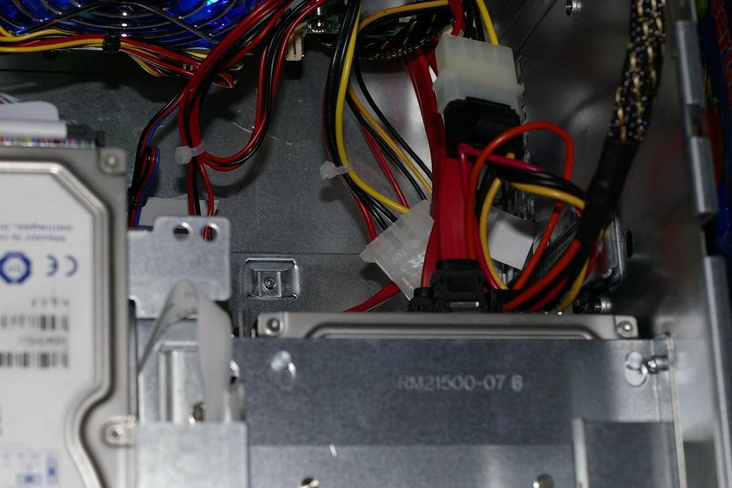

c) Kannst Du mal ein paar aussagekräftige Bilder posten? Vielleicht auch von innen?
Werd mal welche machen, wird aber erst morgen.

hier ein paar bilder
@Werwolf
Vielen Dank erstmal für die Bilder!
