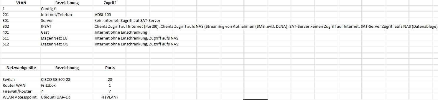

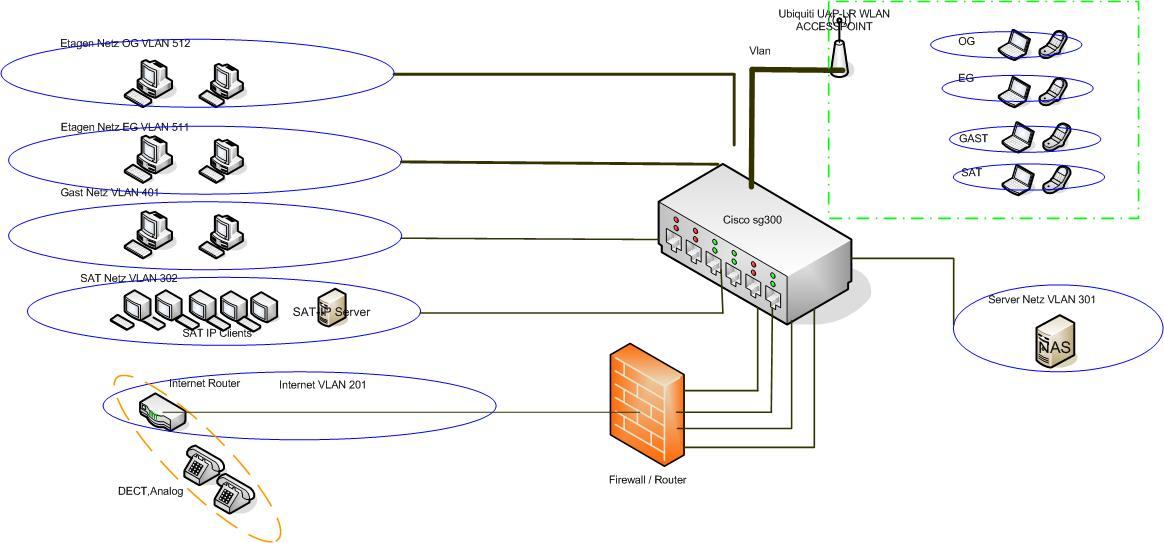

Zum Datenaufkommen kann ich nicht wirklich was sagen.
ich habe mir aber mal ein paar Gedanken gemacht. (Bilder)
Wenn der SATIP Server mit ins SAT VLAN geht umgehe ich ja u.a. die Problematik mit Broadcast/Multicast. Zugriff aufs NAS müsste man halt schauen, oder das NAS auch ins SAT VLAN ?!
@magicteddy: Danke für den Tipp. Der AP passt .
Passt das so ? Wenn ja, welcher Router/Firewall ? oder doch ohne?

Paar Anmerkungen zu deinem Plan (nicht böse gemeint):
a) Gibt es absolut keinen Grund VLAN's für einzelne Dienste anzulegen.
- Gäste/Verwandschaft kann ruhig bei dir fernsehen.
- Pro SSID kann ohne viel gefrikel bei Ubiquiti lediglich ein VLAN zur Verfügung gestellt werden.
b) Vermisse ich in den Grafiken einen Controller für den/die AP's
c) DHCP willst du womit sicherstellen? Sollte der NAS dafür zuständig sein, so musst du ihm mehrere u.u. virtuelle Interfaces verpassen.
d) Sowohl SAT-IP als auch ein herkömmliches NAS kann ab und an einen Update vertragen...
e) VLAN 1 ist beim SG300-28 das default VLAN und kann nicht getaggt verwendet werden.
f) Was ist der Unterschied zw. VLAN ID 511/512? Deiner Exceldatei nach gibt es da Keinen.
g)VLAN 401 ~ Internet ohne Einschränkungen würde noch mal überlegen. Stichwort inbound und outbound-filtering/Regeln.
h) Wenn du alles durch die Firewall jagen willst, damit diese Routing betreibt, wird dies ganz schnell ein Bottleneck.

f) Es gibt keinen Unterschied. Wie vorher beschrieben sind es 2 Wohneinheiten. Ob da jetzt Familie oder Fremde wohnen ist eigentlich egal. Wenn man es genau nimmt müsste ich auch das SAT VLAN segmentieren.
a) Ich weiß selbst das es mehrere Möglichkeiten gibt. Ich könnte auch einfach alles Server (die vielleicht noch kommen) in 1 Vlan "Dienste" stecken und die SAT IP Clienten im Netz der jeweiligen Wohnung packen. Wäre noch Punkt F konform aber was macht denn Sinn ? ^^
a1) sehe ich auch so, aber Punkt F !
a2) 1 Vlan für 1 SSID = 4 SSIDs ist doch OK :)
b) R-PI fehlt in der Zeichnung. Nur 1AP wenn möglich
c) DHCP Server aufm SG300 oder der Router/FWall
d) Ja , temporärer Zugriff
e) OK
g) ok, ganz Frei wirds natürlich nicht
h) Das habe ich mir auch schon gedacht.
Für später kann ich mir auch noch dyndns dienst,Owncloud oder Seafile sowie OpenVPN vorstellen.(nur am Rande erwähnt)

mach Dir nochmal Gedanken über die VLan Aufteilung, geografisch aufzuteilen macht wohl wenig Sinn ;) mach es nach Funktionen.
Mein Vorschlag:
VLan 301 macht dann Sinn, wenn das Routing über den L3 Switch erfolgen soll und aus anderen Netzen darauf zugegriffen werden soll oder eine Abtrennung wegen DMZ erforderlich ist.
511 & 512 zusammenfassen evtl. sogar die 302 mit rein nehmen, ich habe es so am Laufen.
Gastnetz LAN & WLan habe ich in einem VLan zusammengefaßt.
Was ich nun garnicht verstehe: VLan 201: Hast Du dort einen Switch vergessen? Geht doch direkt auf Deinen Router, da brauchts kein VLan
Die Nummerierung habe ich anders gelöst: VLan 10 hat das Netz 192.168.10.0/24, VLan 20 hat das Netz 192.168.20.0/24 usw.
Somit habe ich einen logischen Zusammenhang zwischen zwischen Adresse und VLan.
