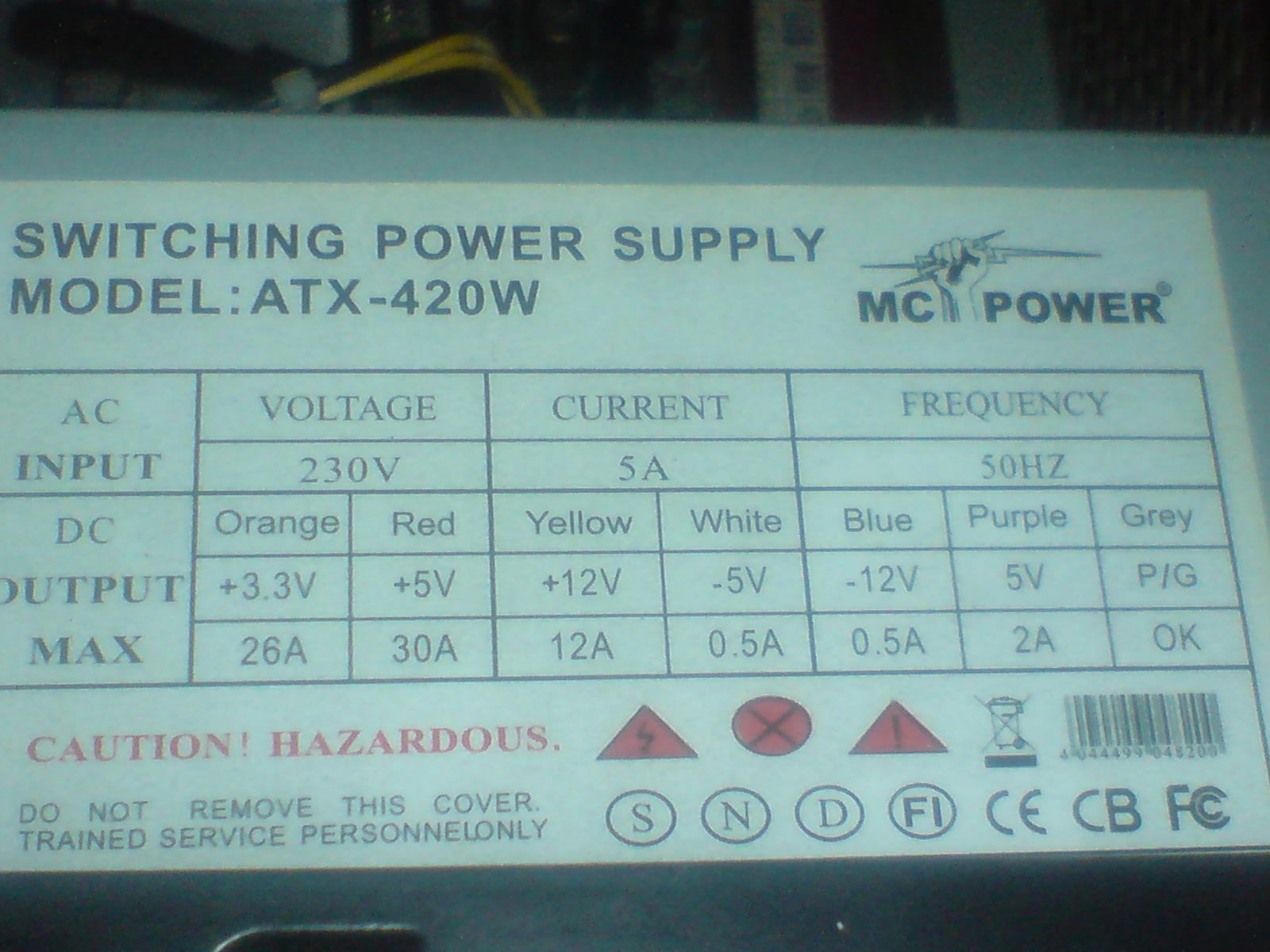

hallo,ich will mir die nvidia 7950 gt zulegen,aber vorher muss ich wissen ob mein netzteil dafür reicht oder ich einen neuen brauche.ich hab einen atx 420 W P4 netzteil ein bild füge ich bei,mainboard amd athlon 64 3000 + ,1800 mhz, nforce3 ultra chipset GA-K8NS-939,1 gb speicher ram,danke:hail:

Also 12Ampere auf der 12 Volt Leitung ist ein bißchen wenig.
Müsstest du ausprobieren.

Die 7950 ist eine 80 Watt-Graka. Das packt jedes Pilli-Netzteil.
Man Rechne 80Watt/12V= 6,6 Ampere
Edit: Du hast da wirklich wenig A auf der 12V-Schiene, ist ein Uralt-Netzteil das für Computer aus der Steinzeit gebaut worden ist^^. Wäre sowieso mal an der Zeit das zu tauschen. Aber rein rechnerisch sollte es schon reichen wenn es wirklich das leistet was auf dem Schildchen steht.
