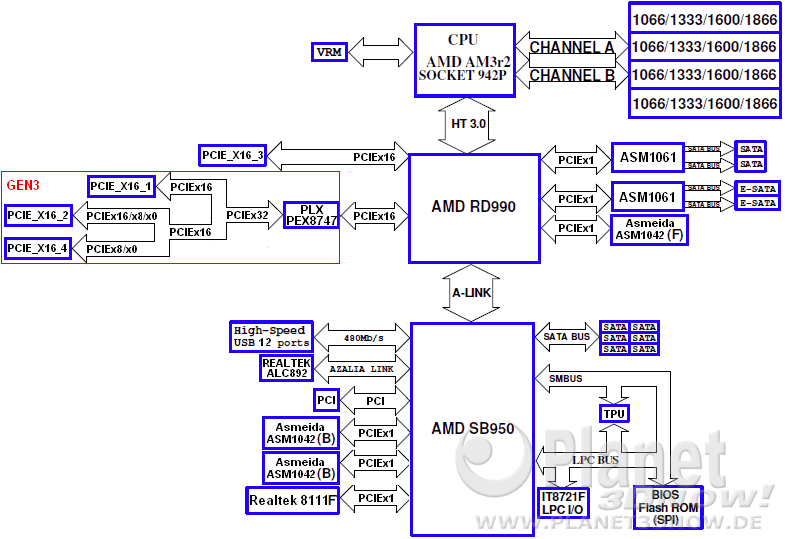

Und wenn man sich das Blockdiagramm ansieht, erkennt man was für eine grobe Verarschung des ist:
attachment.php
Da hängen doch ernsthaft alle 3 PCIe 3.0 x16 Slots an einer PCIe 2.0 x16 Anbindung des Chipsatzes, müssen sich also deren Bandbreite teilen!

Das ist was völlig anderes. Bei einer Dual-GPU muss der PLX Chip ja nur die Verbindung zwischen den GPUs bereitstellen, nicht die Verbindung zur CPU!
Ne er hat da schon recht... Das Prinzip ist identisch.
Mit dem "PCIe 3.0" Board und mehreren GPUs wäre die Verbindung ebenso zwischen den GPUs mit schneller Anbindung gegeben. -> es hätte halt nur den Uplink, wie wenn man eine Dual GPU mit PLX Chip über einen 8x PCIe 3.0/16x PCIe 2.0 Slot an die CPU klemmen würde...
Für die Anbindung zwischen den Steckkarten ist das ganze schon brauchbar -> für mehr Speed allerdings nicht wirklich.
Was man allerdings dadurch gewinnt, ist Flexibilität -> man kann dort ja nicht nur Grafikkarten betreiben, die an der Bandbreite weniger klammern, sondern auch irgendwelche Controllerkarten, wo Durchsatz durchaus zählt. Mit nem Board ohne Brückenchips bist du auf die Lanes angewiesen, die das Board/die CPU kann -> mit nem Brückenchip dazwischen besteht sozusagen nur noch der Nachteil der minimal schlechteren Latenz, allerdings mit dem Vorteil der Flexibilität.
Mit dem Teil wäre es potentiell möglich zwei Grafikkarten (in Summe über die Bandbreite von PCIe 2.0 16x) anzubinden, zusätzlich nen 8x PCIe 3.0 Raidcontroller zu betreiben und den letzten Slot noch mit ner PCIe SSD zu bestücken -> und alle Geräte hätten eine anständige Anbindung.
Die Verbindung zur CPU braucht nicht so viel Bandbreite, da ist Latenz viel wichtiger, auch bei den GPUs untereinander.
Der PLX8747 der beim Sabertooth R2.0/Gen3 verbaut ist bietet 48 Lanes und ECC beim troughput über den Chip: PLX Technology : PCI Gen 3 Express Switches : PEX 8747 (Download anklicken)
Da der Chip zwischen den PCI-Express Slots verbaut ist, sind die Signalwege wesentlich kürzer zwischen den GPUs als über die 990FX NB.
Zudem wir die Northbridge (990FX) entlastet bei der Kommunikation der GPUs untereinander (PCI-E x32).
Ihr habt Recht. Sorry, mir ist ein Denkfehler unterlaufen.
Kein Problem, passiert mir auch immer wieder... :fresse:
Die kurzen Signalwege zwischen den GPUs, erlauben es mir ohne Nachteile Frame Pacing zu deaktivieren. :bigok:
