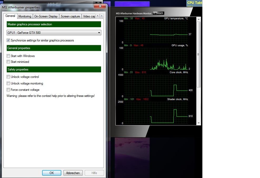

Möchte gerne dass mein Pc flüsterleise wird... Und das einzigste Bauteil das noch Laut ist ist eben der Luftkühler meiner Grafikkarte... Habe schon mal versucht mit MSI Afterburner die Drehzahl der Lüfter einzustellen, hat aber nicht funktioniert... Habe auch mal Smart Doc von Asus probiert, der sagt aber immer dass er keine Grafikkarteninformationen bekommt...
Darum würde ich vill. eine Wasserkühlung für dei Grafikkarte einbauen... Damit er noch leiser wird...
Also ich habe die DCII noch nie in live gehört, kann also nix dazu sagen. Der Accelero Xtreme PLUS II ist zumindest definitiv nicht zu hören. Hab solch einen Kühler auf einer GTX 275 und da hörste nix von. Musste mal googlen ob der auf deine GPU passt oder evtl. hat jemand hier ja Erfahrungswerte diesbezüglich.
Würde gerne mal probieren die Lüfterdrehzahl der Grafikkarte herunterzudrehen... Kann man das Nur mit Afterburner machen? Denn da geht es eben nicht... Kann es sein dass da irgendwo eine Sperre im Uefi ist dass es nicht zulässt den Lüfter selbst regeln zu lassen?
Asus eigene Programme sollten es auch können. Ausser es ist gesperrt worden. Dazu kann ich leider nix sagen.

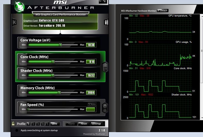

Also als ich meine GTX570 noch unter Luft hatte konnte ich das mit Afterburner ohne Probleme einstellen. Denke auch nicht, dass UEFI da Probleme macht. Ich weiss nun nicht was du mit Afterburner genau versucht hast, hier ist aber ne Anleitung die es sehr detailliert erklärt was du zu machen hast. Afterburner Guide
Bei mir gibt es diesen Reiter Fan überhaupt nicht...
Ansonsten kann ich den Regler bei Afterburner auch nicht bewegen... Ich kann nich mal auf Auto klicken...

Hol dir mal die neuste Version (2.20 Beta 15) da kannst auch die Lüftersteuerung aktivieren.
Da habe ich das selbe Problem wie vorher... Keine Ahnung wieso dass ich die Drehzahl nicht einstellen kann...

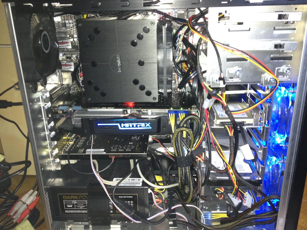

Ich habe eben auch nicht viel Platz im Gehäuse... Hätte gehofft dass das Modul von AC neben den PC Kühler passen könnte... (Würde natürlich auch die CPU mit der Wakü anschliesen damit ich mehr Platz für den Radi habe)
Aber das könnte alles knapp werden... Vill. packe ich da einfach nur 120er Lufter drauf, so wie du mir es empfohlen hast...
Würden diese zwei Lüfter auf die Grafikkarte passen? Be Quiet Case Fan SilentWings PWM 120mm BQT T12025-LF-PWM
