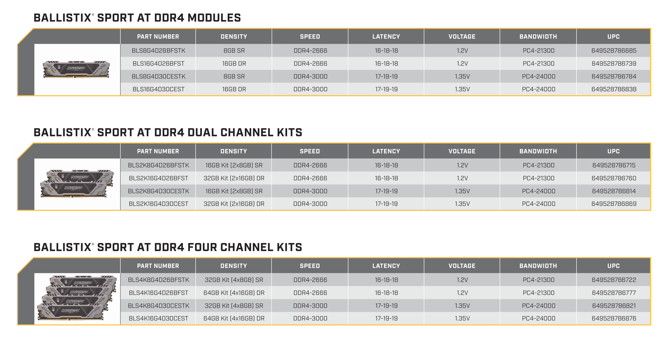

Welchen Die haben diese RAM?
  • BLS16G4D30BESB - Crucial 16GB (1x16GB) Ballistix Sport LT DDR4 3000MHz CL16 (Ich glaube, das ist der Micron D-Die D9TZV)
  • BLS16G4D30CEST - Crucial 16GB (1x16GB) Ballistix Sport AT DDR4 3000MHz CL16 (Auf dem Laden steht CL16, aber auf anderen Seiten wird es als CL17 angezeigt..)
Auf Grund der Spezifikationen kann das variieren. Im Prinzip sind darauf neben M8D, M8B, M8J, neuerdings auch ICs mit höherer Speicherdichte wie M16B oder M16E möglich (die Module wären dann zudem Single Rank).
Zu dem Timings prüfe die Angaben in irgendwelchen Shops wenn möglich gegen das Datenblatt.
