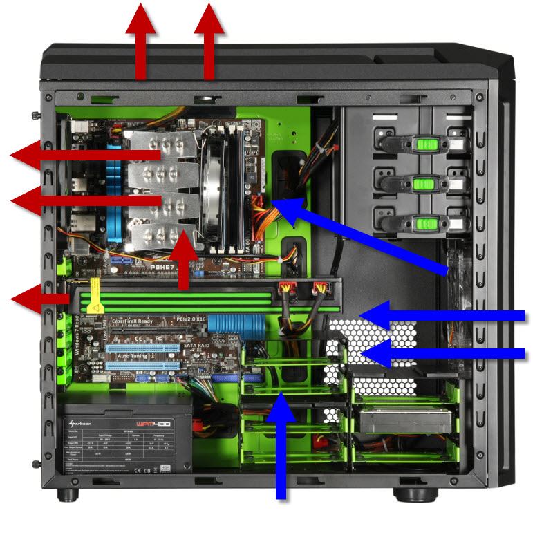

In allen meiner Varianten soll der Airflow wie folgt sein:
Also vorn/unten kalt rein, oben/hinten heiß raus.

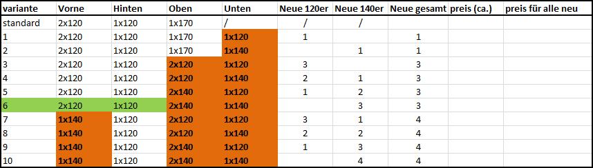

Ich habe mir das Gehäuse mal etwas genauer angeschaut und alle möglichen Lüfter-Montage-Möglichkeiten in folgender Tabelle aufgelistet. Könnte eventuell ein wenig unübersichtlich sein :fresse2:
Trotzdem ist meine Frage an euch: Welche Variante würdet ihr wählen? Ich persönlich preferiere Variante 6 aufgrund der 140er mit weniger Drehzahl und somit weniger Lärm.
Was meint ihr?
Info zur Tabelle: Orange sind die, die ich neu kaufen müsste. Die Preise sund nur für mich und werden noch gefüllt ;)))

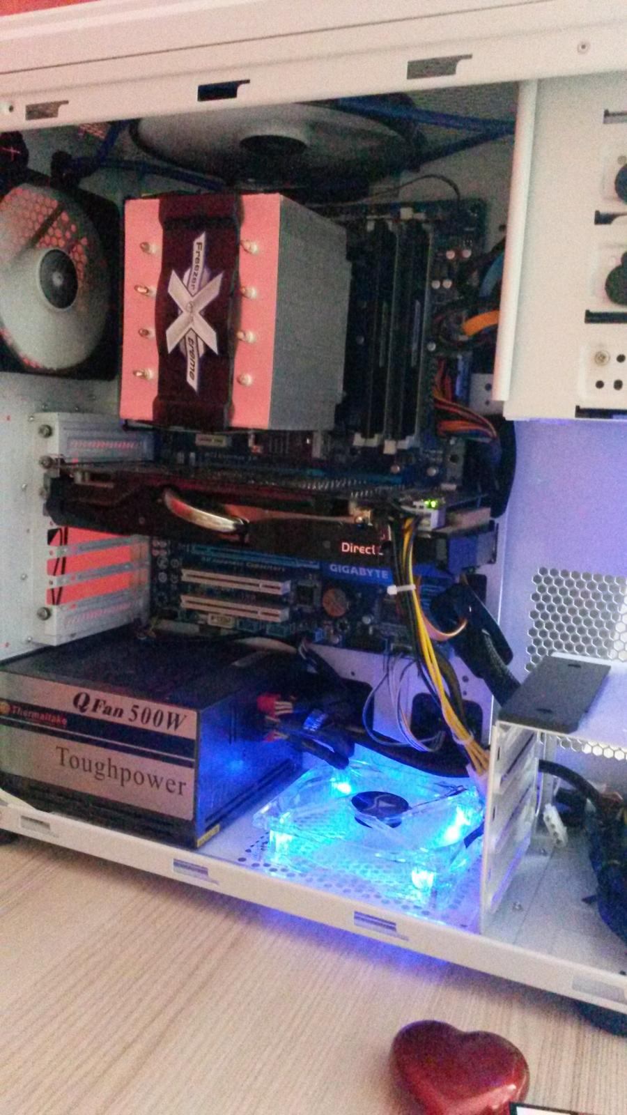

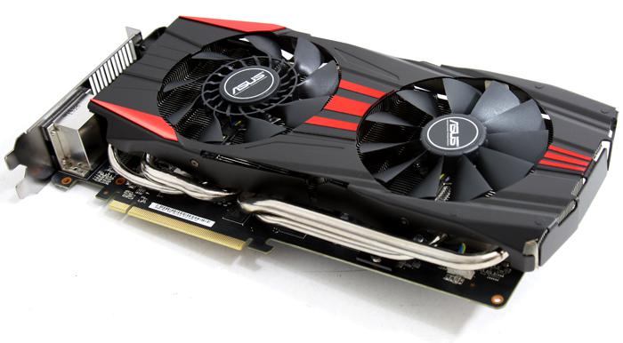

Hier noch ein Bild der Grafikkarte und des kompletten Systems:

80C° bei einer R9 280x würde ich als normal einstufen... die AMD Karten heizen das is nix neues. Meine ASUS GTX660-TI-DC2T wird beim zocken auch bis 74C° warm... das passt !
