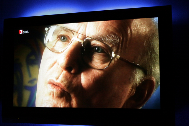

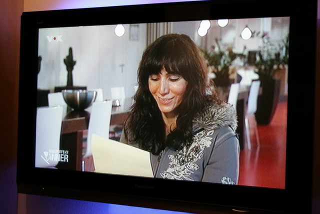

Du lässt doch auch über Scart laufen und bist zufrieden oder?
mehr als zufrieden ;)
wobei auch das analoge signal bei mir sehr gut ist
ist der vorgänger von deinem TV
Sieht sehr gut aus (Wie ist bei den Simpsons kein 16:9 Bild?)

4:3 sendungen lasse ich auch 4:3 dastellen und zoome oder strecke nicht
diese völlig verzerrten bilder sind grauenhaft ;)
