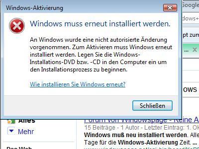

Mein bester Freund hat ein Laptop mit Vista für seine Kanzlei. Alles lief einwandfrei bis vor ein paar Wochen, seitdem hat er beim windows-Start eine Meldung wegen einer angeblich fehlenden Aktivierung, und im Betrieb kommt eine Meldung (siehe Bild), dass windows wegen der Aktivierung und wegen einer nicht-autorisierten Änderung neu installiert werden muss.

Den Anhang ganz vergessen:

systemwiederherstellung?
reperatur würde ich als 2. option ranziehen...
Systemwiederherstellung hat eben nix gebracht außer nem Bluescreen nach nem zweiten Versuch.
Aber woher kann so ein Fehler überhaupt kommen? Auch wenn man den Schlüssel ändern will behauptet windows, dass der eingegebene Schlüssel (der steht unter dem laptop und MUSS korrekt sein) nicht mit der Version übereinstimmt oder so was - aber windows UND der Lizenzaufkleber sind für win vista home premium.
