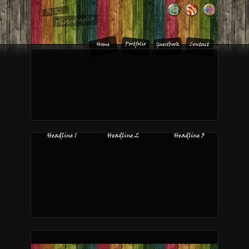

ich hab nun das Layout für meinen Internetauftritt in Photoshop erstellt, soweit so gut.
Jetzt hab ich mich nun auch schon mit dem "slicen" auseinander gesetzt, aber ein paar Fragen tun sich noch auf:
1. Die URL für die nächste Seite bzw. die Verlinkung, wird die von mir vorgegeben oder generiert der Webserver aus dem Dateinamen eine Adresse?
2. Lassen sich mit der Flash Gallery http://www.flashgallery.org/ eigentlich mehrere Alben auf die aktuelle Seite einbinden? Also ohne das die Seite an sich neu geladen werden muss, sondern die Flash Anwendung intern beim Klick z.B. auf das Album "Sunrise" das Album wechselt?
So wie es sich bisher darstellt wohl nicht.
3. Womit richte ich am Besten ein Gästebuch ein?
4. Ich würde gerne auf der Startseite in einen Frame das zuletzt hochgeladen Bild anzeigen lassen. Ist das möglich das er das selbstständig aktualisiert?
Hoffe es ist in etwas verständlich, lieben Dank :wink:

Geht um eine Seite um Bilder zu präsentieren.
Eine bloße Galerie wie ich sie jetzt habe (s.Profil) ist mir zu eintönig und zu unpersönlich mit fertigen Design.
Hab das Layout mal angehängt.
Ich hab in der Tat nur rudimentäre Kenntnisse was das alles angeht. Krieg zwar ne einfache HTML Seite aufgebaut, aber wirklich befasst habe ich mich damit noch nicht. Erst recht nicht Seiten übergreifend.
Wüsste in dem Fall auch nicht wo ich ansetzen sollte, um das Projekt zu realisieren.
Ich bin eben "Fotograf", vielleicht auch noch ein wenig PS Spieler, aber nicht auch noch Programmierer. Der Laden da oben ist leider echt schon voll :fresse:
Deswegen hoffe ich auf etwas Unterstützung hier.

Lies dir wie gesagt mal de.selfhtml.org durch. Ohne geht das nicht.
Dein Design musst du halt zerschneiden, wie du schon geschrieben hast.
Das was mal ein Link werden soll (meine Empfehlung) als eigenes Bild (also dein Home...). Alternativ kannst du auch einen Link "drübersetzen" und das obere Drittel deines Designs als ein Bild lassen.
Soll die Seite eine feste Breite haben? Oder immer das ganze Fenster ausfüllen?
Bei deinem Bild empfehle ich dir ersteres. Drumrum dann einfach Hintergrund schwarz machen.
Kannst du darauf nochmal bitte eingehen?
Mir fällt das Umdenken von PS auf HTML bzw. Internetseite noch etwas schwer.
Normal habe ich ja meinen Web Ordner und schreibe die Pfade in das Dokument und damit kann ich dann ggf. zur nächsten Seite/Ordner wechseln.
Nur wenn ich slice, dann fragt er mich ja nach einer URL und ich versteh nicht woher die kommt. Ob ich die, mal von der normalen Adresse für die Startseite, extra vergeben muss oder ob die generiert wird, durch den Dokumenten Namen, wenn ich diese hochlade.
Was aber unlogisch wäre, denn ich kann ja keine unfertige ("ungeslicte" Seite) hochladen, nur um die URL zu bekommen.
Ahh, verwirrt :fresse:
Es geht mir auch nicht darum andere arbeiten zu lassen, dafür hab ich schon zu viele Stunden an dem Layout verbracht. Aber ich weiß im Moment nicht wo ich ansetzen soll.
Denke das mit dem Bild Update lasse ich raus, sonst wird es noch komplizierter.
Ich hab von PS so viel Ahnung wie du von PHP & Co, bzw. hatte es nie und werde es auch nicht haben, wenn die nicht mal eine kostenlose Version herausbringen. Von Cracks halte ich wegen meiner Zukunft Abstand.
Einfache Bilder bastle ich mir mit Paint.Net. PS ist für mich oversized.
Da kann ich also nicht drauf eingehen. Da müssen die Designer und Programmierer her.
Slice-Funktion von PS nicht verwenden. Und über die Ausschneiden-Funktion die Designelemte ausschneiden. Dann halt im HTML-Code anordnen.
