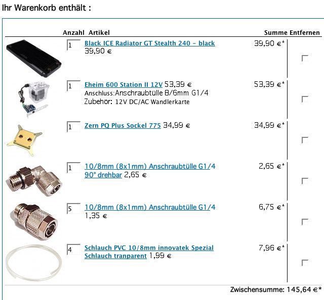

Habe mir mal einen Warenkorb zusammen geklickt. Sollte ok sein, oder?

Ich meinte die Eheim 12V Edition von Watercool. Findest du bei Watercool.de im Shop unter der Kategorie Pumpen. Dazu dann noch nen Aufsteck-AGB. Ist aber halt ne Ecke teurer als die Station.
Die Station reicht zum kühlen allemale. Früher gab's mal öfter Probleme mit dem AGB der Station, also der "Bottich", dass der gerissen ist. Keine ahnung, inwieweit das Problem auch noch bei der Station II auftritt...
Vorsicht ist da ja immer besser als Wasser im PC ;)
Was auf deiner Liste noch fehlt ist Wasserzusatz, sofern du da nicht auf Autokrams zurückgreifen möchtest und Lüfter für den Radi und ne Radiblende (sofern du da nicht selber bastelst). Und destilliertes Wasser von der Tanke natürlich...

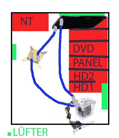

Hi, die Eheim ist leider zu hoch 14,6cm habe leider nur so 12 cm Platz. Ansonsten sicher eine Alternative. Die Radiatorblende und Lüfter sind schon drinn :)

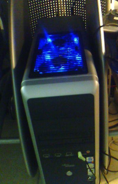

Ich hab da mal was vorbereitet... da ich temp Probleme hatte. Habe den Platz mit einem 1:1 Modell des Black Ice Gt Stealth getestet. Sollte also alles passen.
