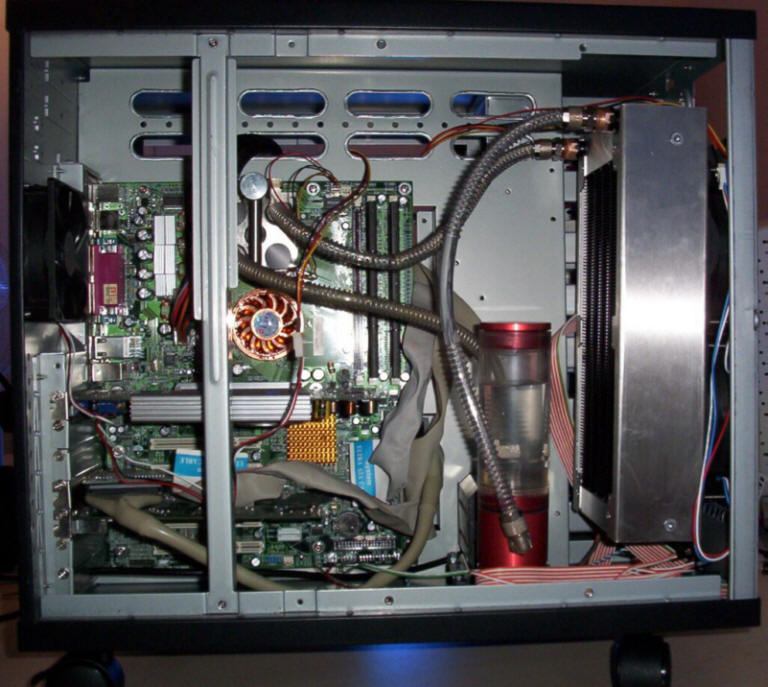

Bei dem CS 601 hast du nur eine einzige Möglichkeit eine Wakü ohne sägen oder ähnliches unter zubringen jedoch würde ich diese nicht in betracht ziehen .Man müßte diese Radis nehmen LINK .Jedoch wird die Kühlleistung nicht sehr berauschend sein .Teuer sind sie obendrein auch noch .Ansonsten fällt mir nur noch der Tower ein LINK den habe ich übrigens auch .
P.S.Der Tower auf dem Bild ist meiner und es wurde nicht gesägt .Radi ist ein HTF-2 X Dual

also mit ein bisschen sägen kriegt man nen htf-x dual auch in ein cs601. dabei verliert man nur 2 5,25" schächte (na wo will ich den radi wohl einbauen:d . wenn du die 5,25" schächte brauchst nimm ein cs901 oder wie schon empfohlen wurde den server cube. als wakü würde ich dir die produkte von www.cape-corp.de wählen (fotos vom gpu kühler gibts da im forum). als radiator nimm nen airplex oder nen hft.
