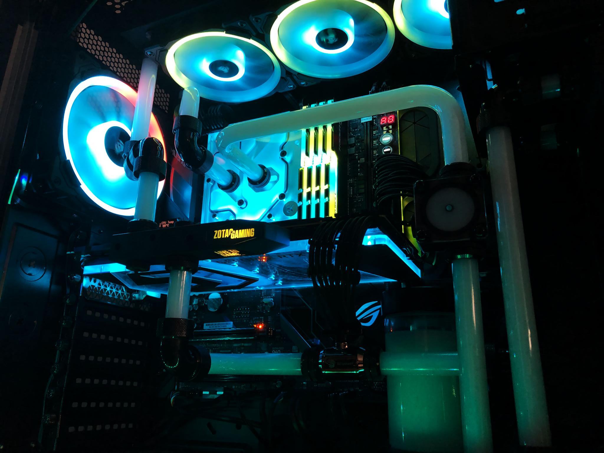

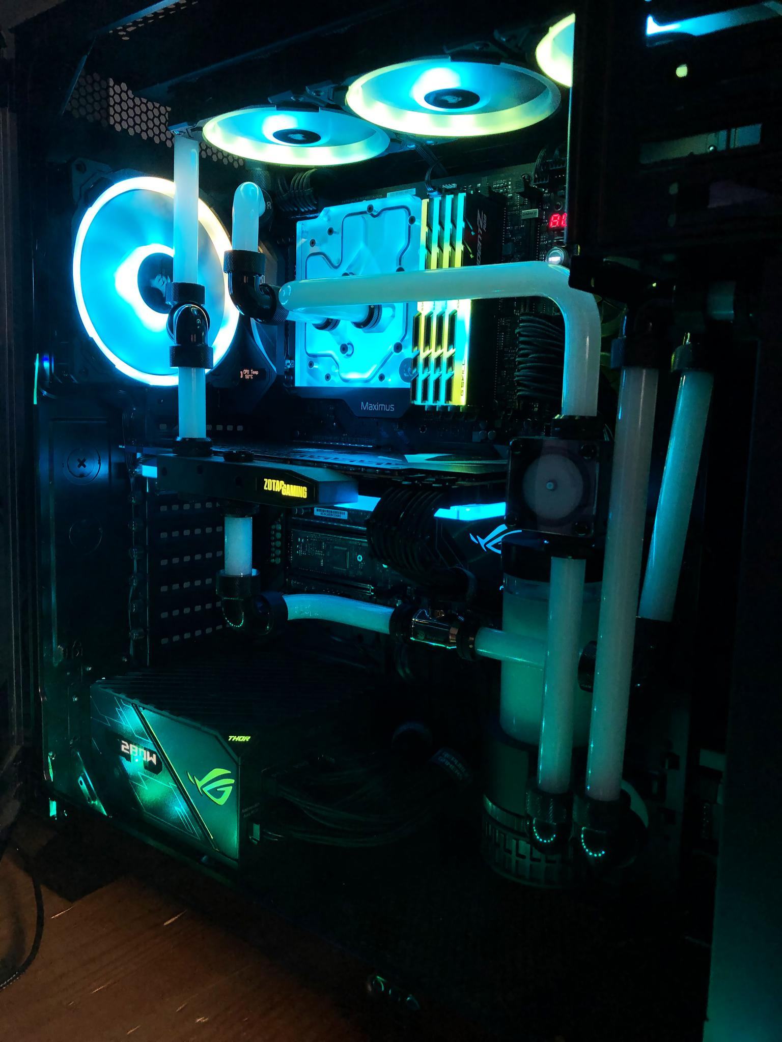

Servus zusammen. Habe das System nun komplettiert und ne Frage dazu:
Verbaut ist nun ein Maximus XI Extreme mit nem I9 9900K der8auer pretestet 4,9GHz und wird von einem EK Momentum Monoblock gekühlt.
Grafikkarte ist eine Zotac 2080TI Arcticstorm.
Im Deckel ist ein 360er Radi Lüfter schieben durch diesen die Luft oben raus. Vorne sitzt ein 280er Radi und dort wird frische Luft durch den Radi nach innen geschoben.
Die Gehäuse Belüftung ist sehr gut da ich das mit Dampf mir mal sichtbar gemacht habe. Vorne Oben die Slot Blenden sind erstmal weg so saugen die oberen Radis quasi frische luft durch den Schacht an.

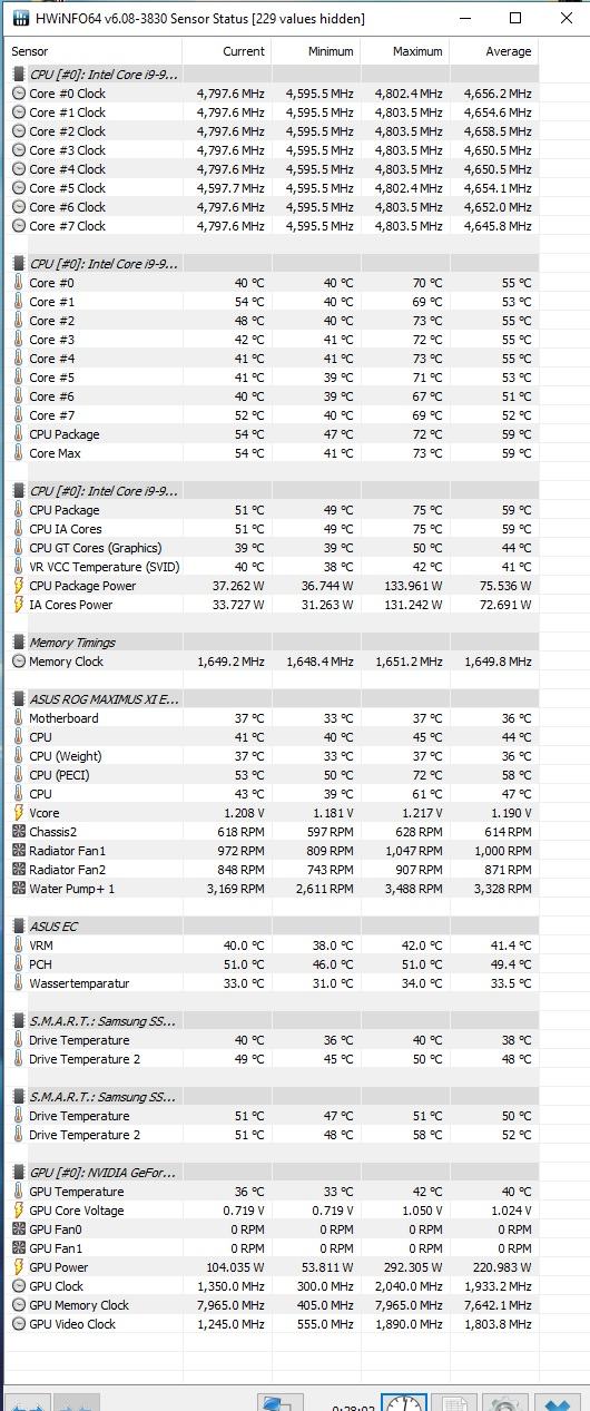

als erstes enttäuscht mich die pretestet CPU. Ich weis es ist ein Hitzkopf aber nachdem die CPU 200€ mehr kostet für das Köpfen und FM auftragen. Die angegebene Spannung auf der Schachtel für 4,9 GHz sind 1.35V - Das kann man sowas von vergessen. Selbst mit der Potenten Wakü zieht die CPU dann halt ihre 230W und läuft sofort auf die 100 Grad und Throttled. Ich frage mich wie sie angegeben haben das sie damit Prime 95 ne stunde haben laufen lassen.
Ich habe ihn nun auf 4,8 laufen bei 1,23V und komme so bei Prime 95 und 12K FFT auf 90 Grad max.
Wenn ich mit Prime und Furmark CPU und Graka voll belaste pendelt sich die Wassertemp bei 37-38 grad ein bei ca 27 Grad Raum Temp. (Ok wir kühlen dann auch gute 600W)
Unterschied ob die D5 Pumpe auf halb oder Vollgas läuft gibt es nicht wirklich.
die Graka hatte 55Grad max. Ich hatte dann auch da den Block runter genommen und Flüssigmetal aufgetragen und konnte gute 10 Grad raus holen so das sie nun bei 45-46 Grad unter Last läuft bei 2080Mhz Core.
Was sagt ihr? Ich meine die CPU ist doch richtig grottig dafür das es ein Sahnestück / Pretestet sein soll. 1,35V ist einfach lächerlich!!

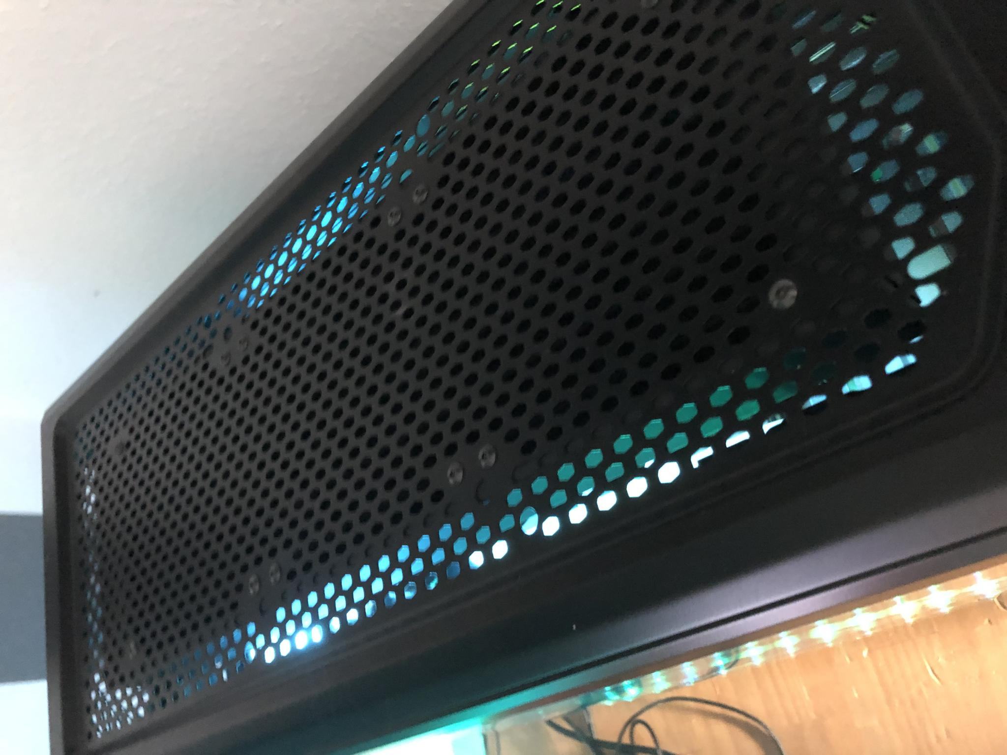

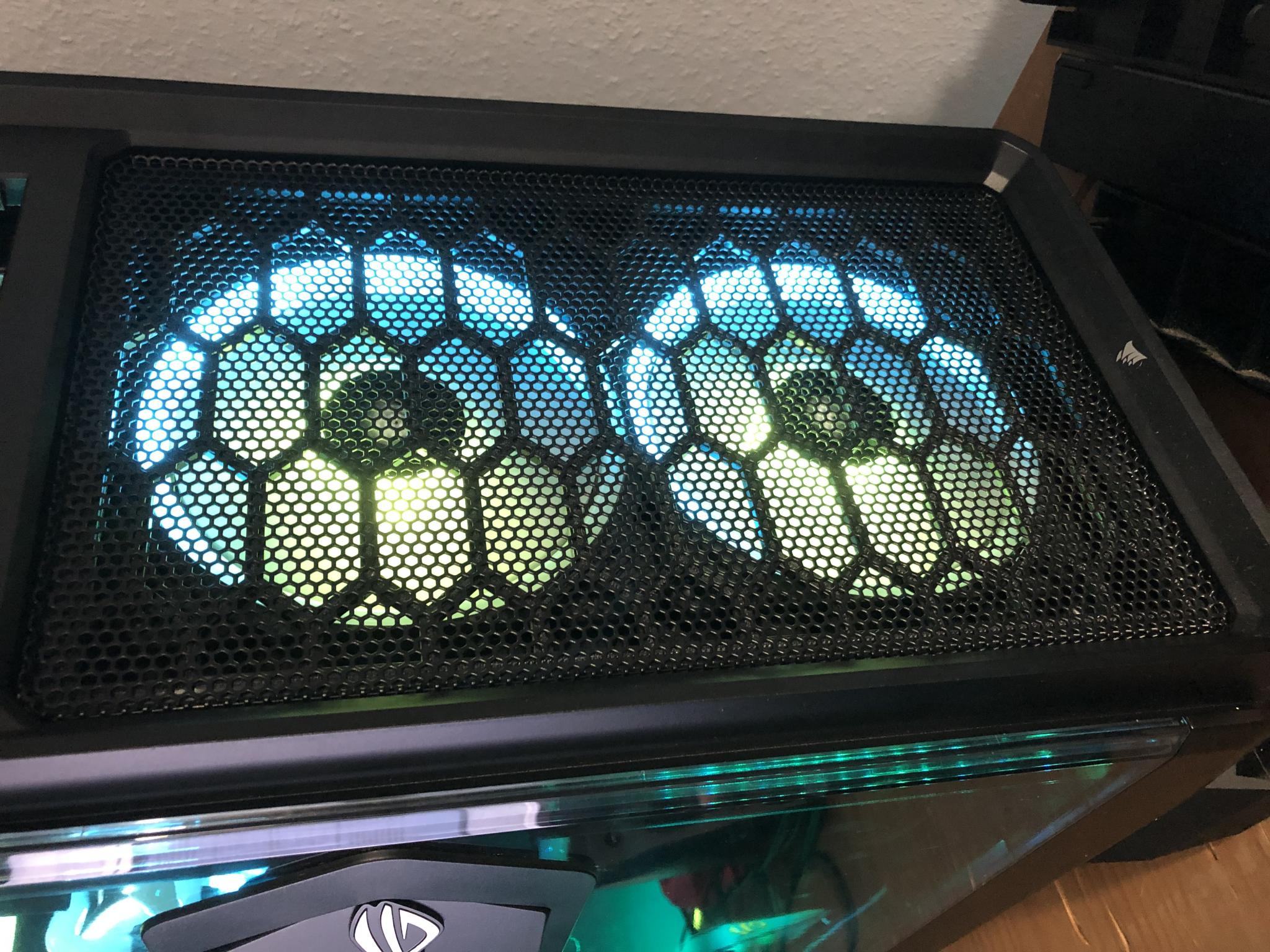

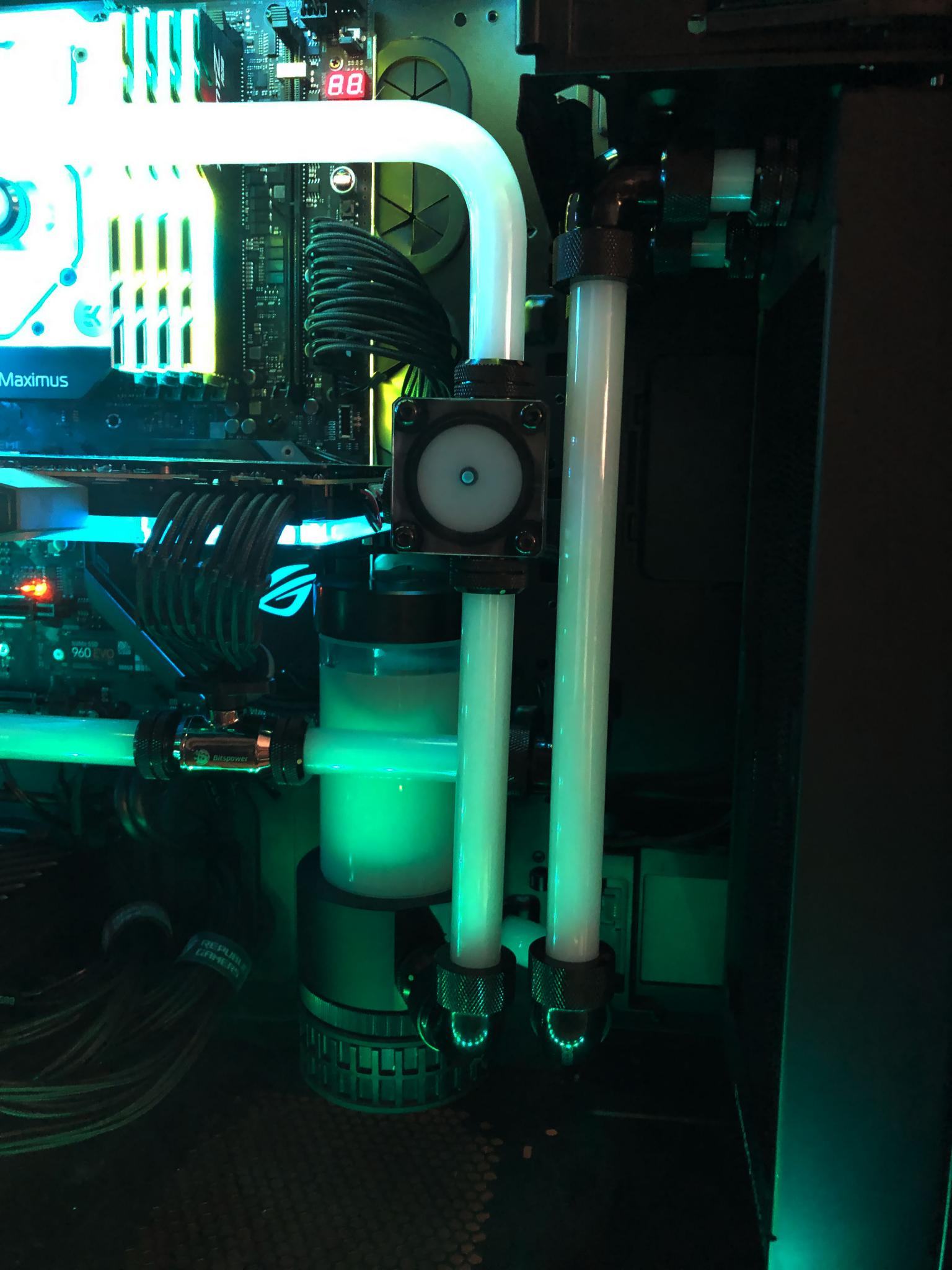

Ach noch was. Macht es sinn wenn ich oben das Gitter über dem Radi im Deckel auf Dremel so das die Lamellen frei abblasen können ohne das Lochgitter davor? ich hab das Gefühl das bremmst etwas.
