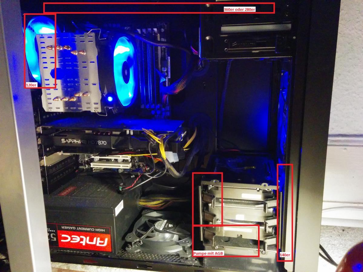

Ich spiele derzeit mit dem Gedanken mir meine erste Wasserkühlung anzuschaffen. Zu kühlen sind ein i5 2500k bei 4 Ghz, eventuell später noch meine AMD 7870. Die 7870 soll später durch eine R9 390 ersetzt werden, wenn die endlich mal released werden. Hab unten auch noch aktuelles Bild vom System. Verbaut ist das alles in einem Corsair 450D.

Oben könnte ich entweder einen 280x30 oder einen 360x30 platzieren (was ist besser ?)
Alphacool NexXxoS ST30 Full Copper 280mm
Alphacool NexXxoS ST30 Full Copper 360mm
Vorne könnte ich einen 140 platzieren.
Alphacool NexXxoS ST30 Full Copper 140mm eventuell 45er?
und Hinten würde noch ein 120er hingehen.
Alphacool NexXxoS ST30 Full Copper 120mm eventuell 45er?
Sollte ich da die komplette Fläche nutzen, oder reicht für den Anfang der 360er und rüste gegebenenfalls weiter auf, wenn die Graka dazu kommt?

Festplattenkäfig im Bild wird dann hochgestetzt.
