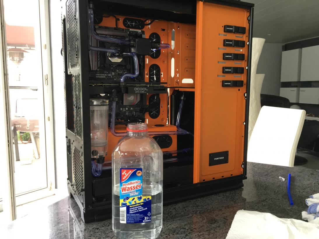

Wollte erst einmal mit dest. Wasser durchspülen allerdings funktioniert es nicht so wie gewollt.
Es ist alles dicht, aber die Pumpe bekommt nach einiger Zeit nur noch Luft und es läuft kein Wasser mehr nach.
Allerdings weiß ich nicht wieso...

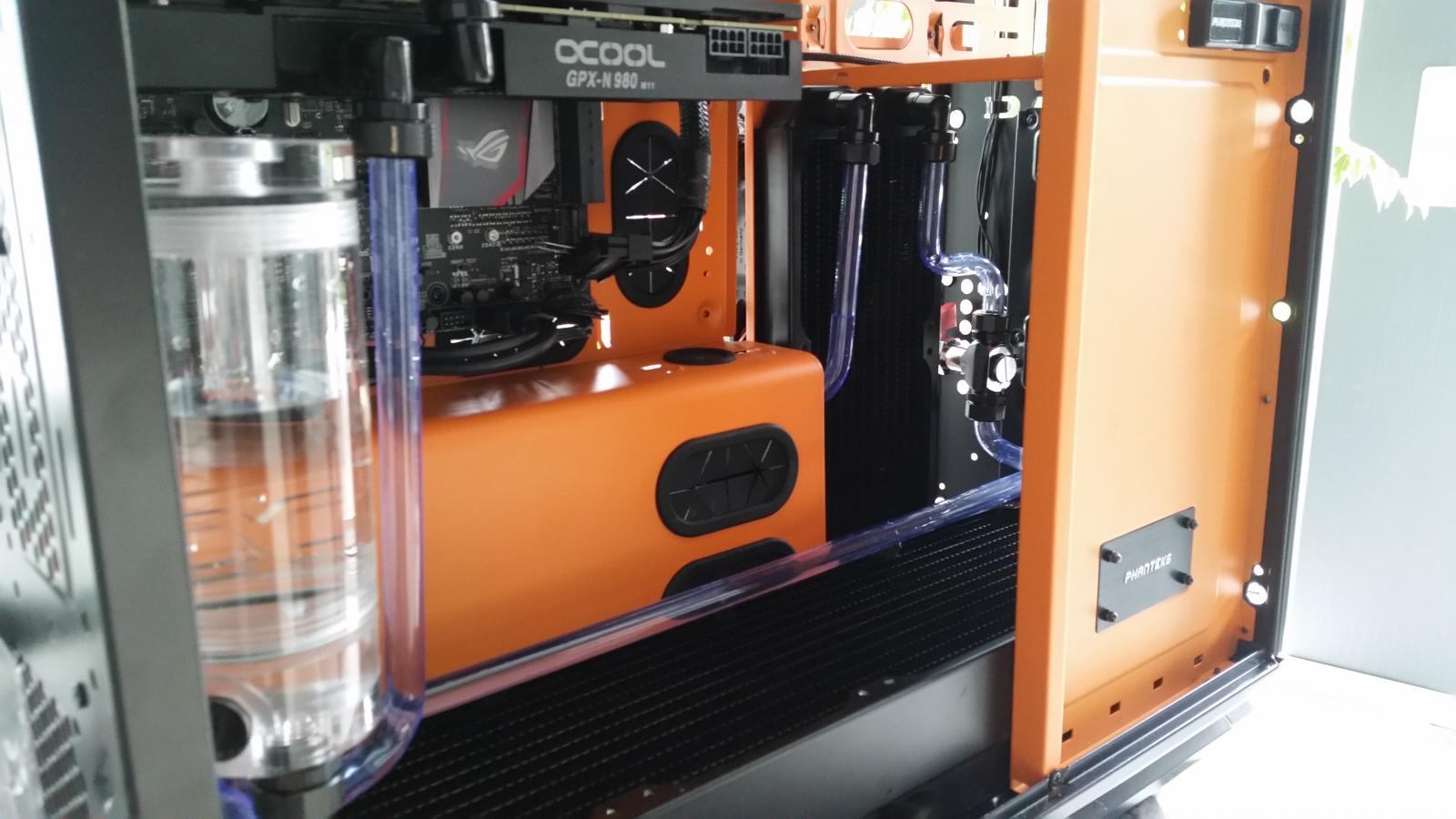

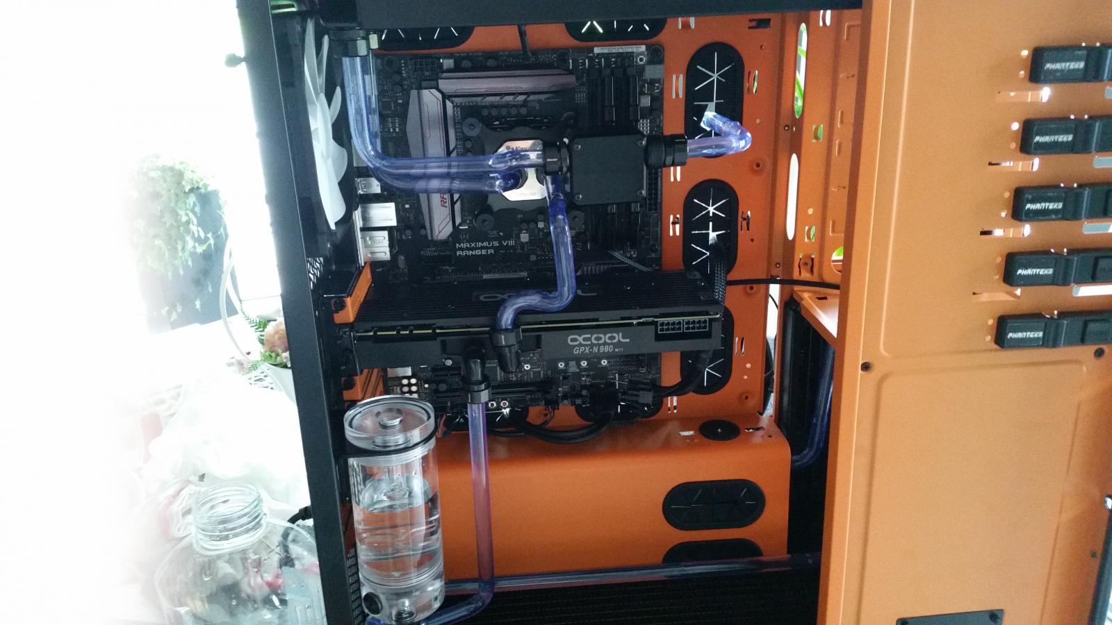

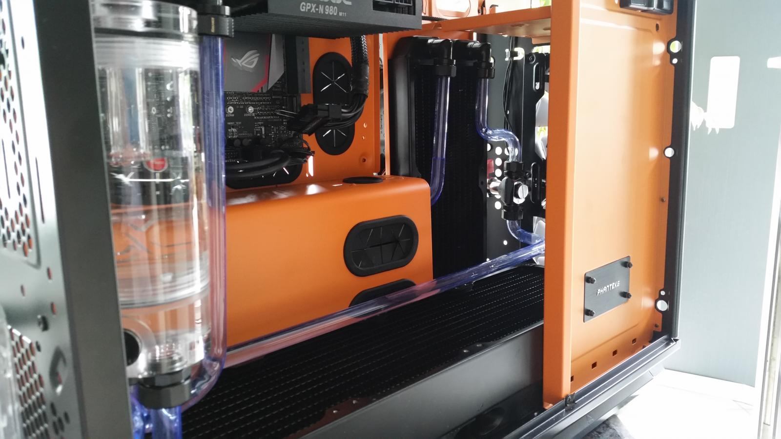

Habe Bilder angehängt.
Pumprichtung ist wie folgt:
Vom AGB -> 480mm Radi Boden -> Kugelhahn -> Radiator 240mm seitlich -> Pumpe -> DFM -> Radi Deckel -> CPU Kühler -> GPU Kühler -> AGB
Was kann ich tun um das Problem zu beheben?
Der AGB sitzt etwas niedriger als der EInfüllstutzen des 240mm Radis. Hängt es damit zusammen?
Danke
Der AB sollte von der Reihenfolge her immer direkt vor und bezüglich der Lage oberhalb des Pumpeneinlasses installiert werden. Die restliche Reihenfolge ist egal, aber diesen Punkt sollte man stets beachten, um solche Probleme zu vermeiden. So wie du den Kreislauf aufgebaut hast, kann das Wasser aus dem AB nicht schwerkraftgetrieben zur Pumpe laufen und genau dies verursacht das beschriebene Verhalten ;).

Nein, da ist nichts zu machen. Um einen Umbau kommst du nicht herum. Eventuell musst du nicht alles umbauen, wenn du eine Leitung vom Auslass des AB direkt zur Pumpe legst. Das nötige Gefälle vom Wasserspiegel im AB bis zum Pumpeneinlass wäre ja da, so wie´s ausschaut.
Aber wie hattest du dir das denn vorgestellt? Wie sollte das Wasser denn vom AB aus zur Pumpe kommen, wenn es dafür eine Höhendifferenz nach oben und noch dazu diverse Komponenten überwunden werden müssen. Wakü-Pumpen sind kleine Kreiselpumpen und können dementsprechend nicht selbstständig Wasser ansaugen. Das Wasser muss aus dem AB stets von selbst zur Pumpe fließen können, denn negative Schwerkraft ist auf der Erde leider nicht verfügbar :d.
