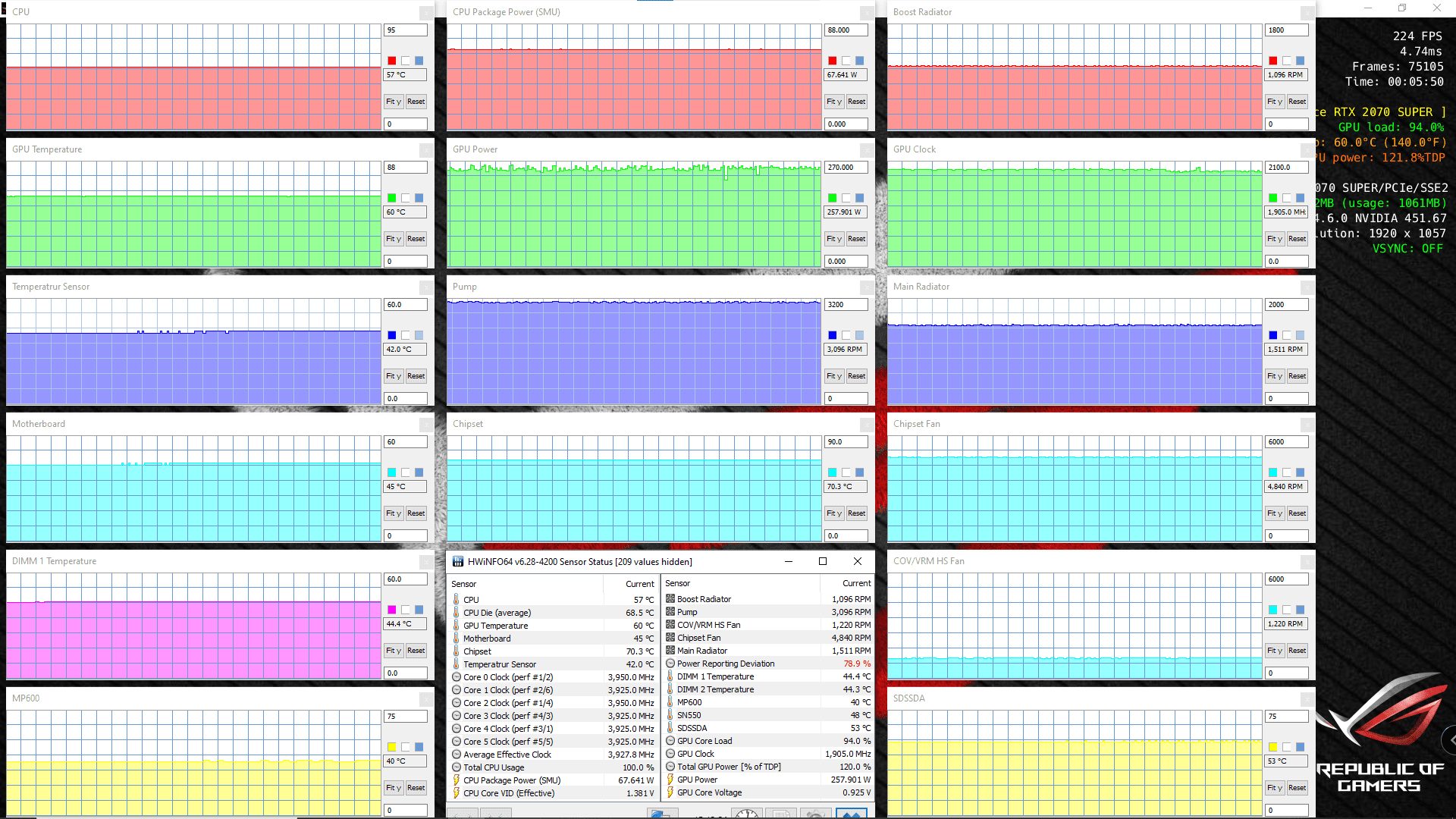

Hab mal ein wenig gemessen, mit Schallmesser APP auf Android und meinem OnePlus 7 Pro.
Zwar keine absoluten Werte, aber eventuell untereinander vergleichbar.
20cm entfernt gemessen (Radiatorseite) sind es bei Idle 21dB (Raum hat so 19-20dB)
Bei CPU Vollast steigt der Pegel nicht über 23dB.
Bei GPU + CPU Vollast sind es 25-26dB.
Wenn man die Lüfter auf 1800+2000rpm max hochschraubt, sind es 35dB.
Alles nicht besonders laut wie ich finde.
35dB ist leiser als ein geöffnetes Fenster in der Innenstadt.
Die Noctuas sind halt super leise! (Und wenn wie ich hier im Forum immer lese, nicht mal die Leisesten)
Bau ist noch recht frisch und ich bin noch etwas am finetunenen, was Lüfter, Pumpe und OC angeht.
Mit Precision Boost Overdrive auf max und -0.1V Core VID offset bekommt man noch etwas bessere CPU Werte hin.
Hier mal meine aktuellen Werte.
