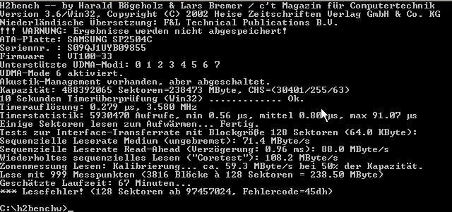

Danke , habe jetzt mal h2benchw benutzt. Lesefehler wird angezeigt mit Fehlercode 45dh.
Platte im Eimer oder? Also am besten umtauschen richtig ?
