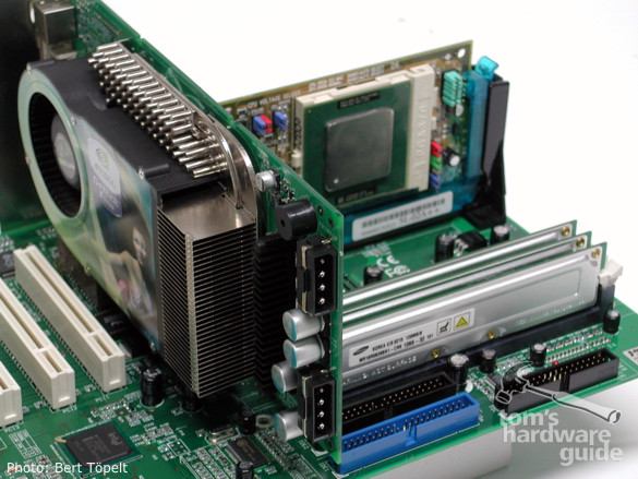

Was definitiv nicht geht: Tualatins am Intel i840 Chipsatz.
Aber mit i820er Boards (deren Performance leider sehr dürftig ist) gibt es die ein oder andere Möglichkeit :bigok:
