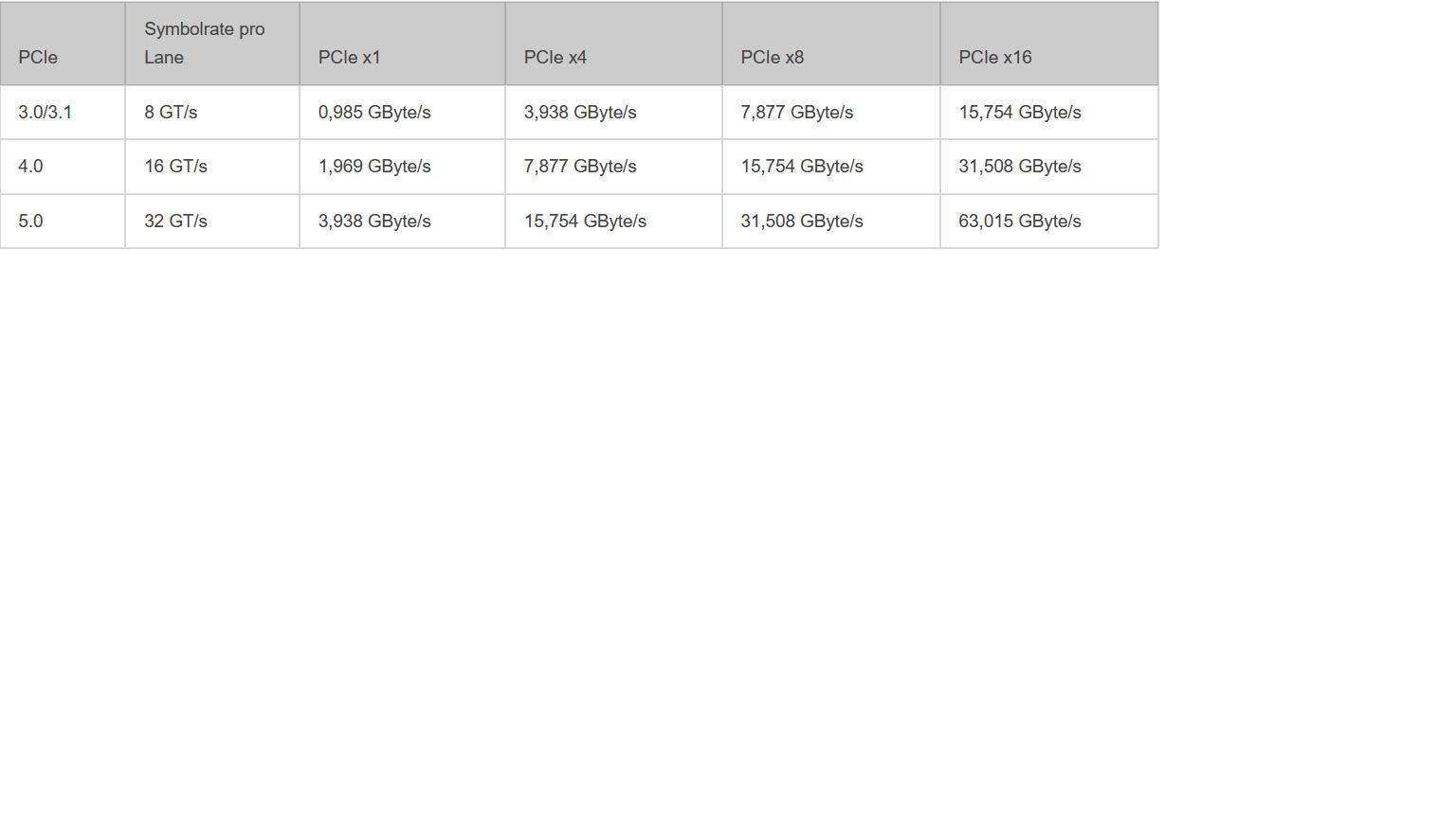

einbauen und nun steht da PCI Express® Gen 4 x16 (uses x8) ist die nun PCIe 16x 4.0 oder 8x 4.0 ?
Die Karte hat elektrisch nur 8 Lanes mit gen4 und steckt mechanisch in einem x16 Slot.
=> Anbindung mit 8 Lanes.
Das Board ist übrigens nur mit PCIe gen3 spezifiziert; je nach Board und Bios und verbauter CPU kann gen4 funktionieren, muss aber nicht,
=> Du hast Glück, falls die Karte überhaupt gen4x8 läuft und nicht gen3x8.

Deine Anfrage war etwas verwirrend, weil Du gleich "PCIe4" geschrieben hast, was aber wohl nur die Spezifikation der Karte ist und nicht Deines Boards.
Sprich, es wird nur gen3x8 gehen mit der o.g. Karte, weil
- die Graka nur 8 Lanes hat
- das Board nur gen3 kann.
=> Die Kombination aus beidem ist dann gen3x8.

weil mir jemand gesagt hat kann auch PCIe 4.0x16 in mein Borad stecken
siehe https://www.hardwareluxx.de/community/threads/beste-graka-für-pcie-3-0.1344766/
Ja, kannst Du ,die läuft dann auch. Aber halt nur mit gen3.
Wenn das Board nur gen3 kann , kannst Du ne gen5 reinstecken, weil PCIe (in den allermeisten fällen) auf- und abwärtskompatibel ist.
Nur wird sie halt mit max. gen3 betrieben, weil das Board nicht mehr kann.
=> Es wird der bestmögliche Standard benutzt, den beide gemeinsam haben.
Und das ist eben gen3 und 8 Lanes => ergo wird o.g. 4060Ti gen3x8 laufen.
( bei der Geschwindigkeit limitert Dein Board, bei der Anzahl Lanes die Graka).
Du könntest auch eine gen1 Karte in ein Board mit gen4 Slots stecken. Das wird laufen, aber halt nur mit gen1 speed.

sorry aber wenn ich das richtig verstanden habe ist sie dann langsammer als meine GTX 1650 ( in bezug auf GB/sek )
lohnt sich das überhaupt ?

PCIe Bandbreite ist nicht wirklich relevant. Du hängst dich komplett am falschen Thema auf.
Die Displays der Quest 3 sind etwa 2000x2000 Pixel, also zusammen etwa das gleiche wie 2160p.
Da kannst du schon einiges an Grafikpower vertragen, mehr ist besser.
