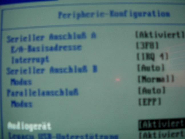

ich hab mal n paar fotos vom bios gemacht (ich hoffe ihr könnt was erkennen)
Abb. 1: dieses IRQ-menü
Abb. 2: 1. Startgerät = SCSI
Abb. 3: soll ich da was bei interrupt machen?

Ich würde mal alles deakt. wie z.B USB, Audio usw..Alle Karten entfernen die zum testen nicht nötig sind und dann den Controller mal in allen Steckplätzen ausprobieren.
Es teilen sich meist 2 Steckplätze ein IRQ und dazu kommt noch das Onboard Zeugs.
