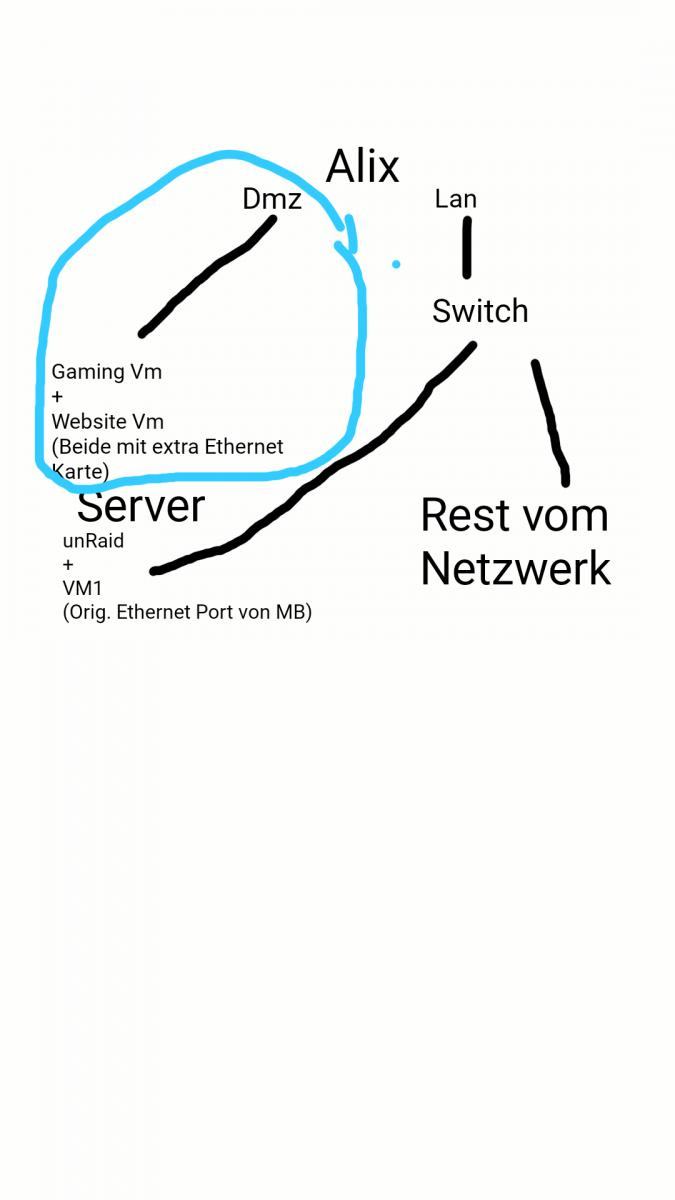

Hi,
danke für die schnelle Antwort.
Wenn ich das jetzt richtige verstehe sorgt die DMZ dafür das die PCs im LAN direkt auf den Server in der DMZ zugreifen können ohne über das Internet zu gehen (für schnelleren Zugriff) und die Nutzer die aus dem Internet zugreifen können nur auf den Server aber nicht ins LAN kommen also praktisch wie eine Membran die etwas nur in eine Richtung durchlässt.
Wenn ich das jetzt wie in meiner Zeichnung aufbaue mit einer extra Netzwerkkarte die zu der Website Und Gameserver VM "durchgereicht" wird und diese mit dem DMZ Port verbinde und den Port von meiner Win VM und von dem unRaid Server an den LAN Switch anschließe bräuchte ich ja gar keine zweite IP und trotzdem könnte keiner auf meine privaten Daten auf dem Server und die PCs im LAN zugreifen.
(Der virtualization Host bei Unraid ist glaub ich KVM)
Noch eine Frage wie schaffen es eigentlich die ganzen Website Hosts ihre Websites zu sichern?
Ist das einfach eine Frage von regelmäßigen Updates sicheren Passwörtern etc.?
Damit sie aber dann nicht auf das LAN zugreifen können muss ich der Firewall sagen welche IPs erlaubt sind.
Und wie sicher sind solche Firewalls? Weil wenn da das Risiko hoch ist würde ich mir ne zweite IP doch überlegen.
