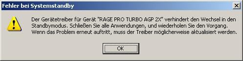

Siehe Anhang.
Ich habe jetzt die Grafikkarte gewechselt und werde einen neuen Versuch starten. Offensichtlich ist das Problem mit der Rage Pro aber bekannt, zumindest gibt es in der Microsoft Knowledgebase einen Artikel dazu. Dass der Artikel keine Lösung für das Problem bietet, muss ich wohl nicht erwähnen. :P
Standby funktioniert jetzt und WOL scheint auch zu gehen. Allerdings werden im Standby offensichtlich nur die Festplatten ausgeschaltet, Lüfter und so weiter läuft immer noch. Was den Stromverbrauch und die Lärmbelästigung angeht habe ich also nicht viel gewonnen. Hinzu kommt, dass man nach dem Aufwecken keine Remoteverbindung aufbauen kann, weil der PC "gesperrt" ist. Im großen und ganzen bringt es mir also überhaupt nichts. :(
