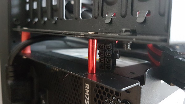

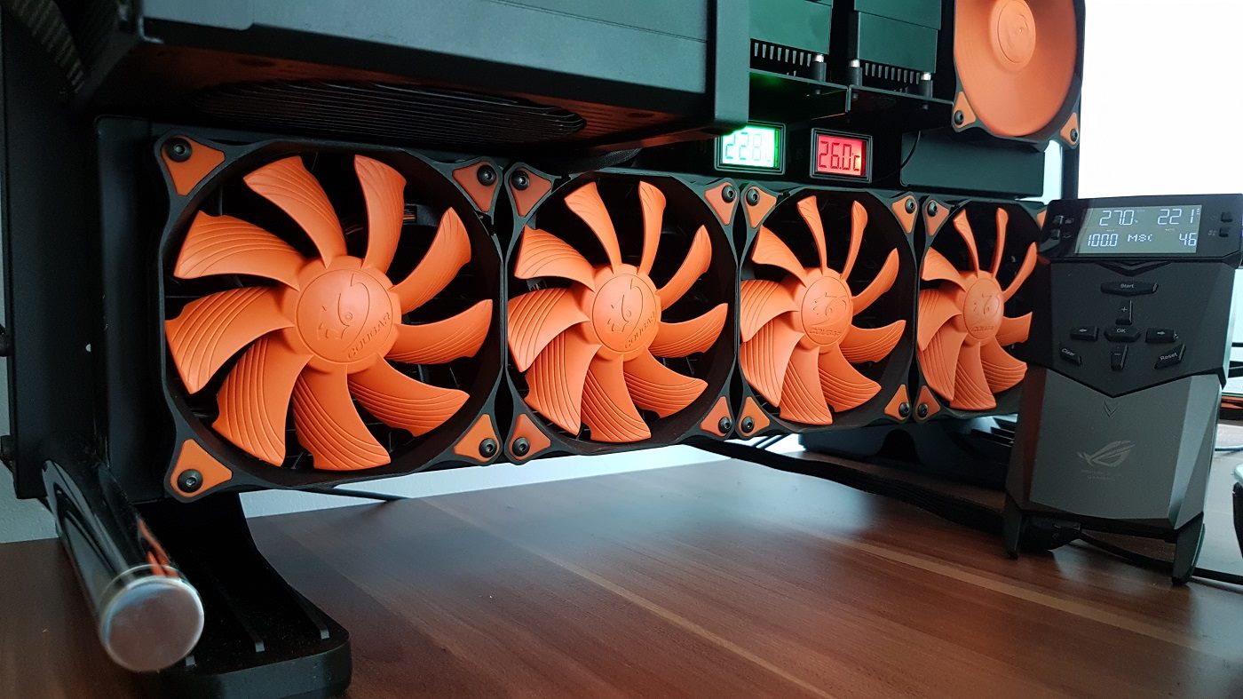

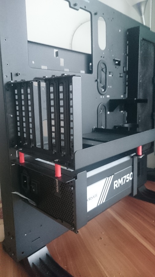

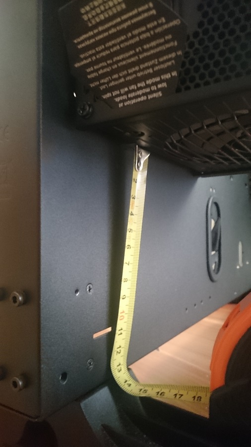

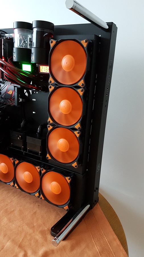

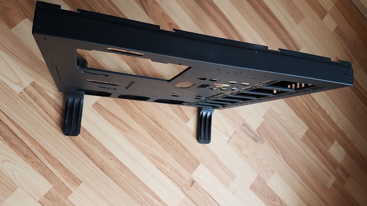

hallo DLight ,
480er Radiator ist etwas zu wenig für CPU und GPU , bei P5 kannst dem Case Umbauen auf 360er und 480er Radiator zb. wie bei mir :
die EKWB PE Serie sind nicht stabil genug für diese Umbauart , Netzteil so wie Mainboard muss versetzt werden ,

Dennoch danke dir für die Beispielbilder
Das ist natürlich auch eine Gute idee, nur wie hast du den Luftstrom hinbekommen? Der linke sitzt noch über der Radiator öffnung, aber der rest hat ja keine öffnung nach vorne?! Zumal ja über den rechten 2 das Mobo sitzt.
