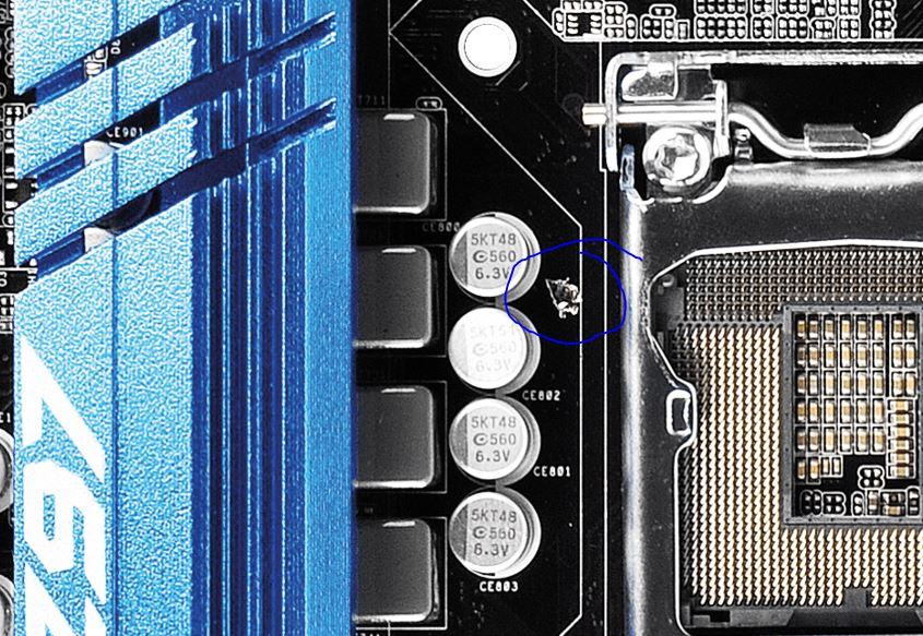

Ist das auf dem Bild ganz oben eigentlich Dein Board? Also das Original im Bild? Oder eines aus dem Netz?
Weil wenn ja, wtf? Mit nem SChraubenzieher abgerutscht?
