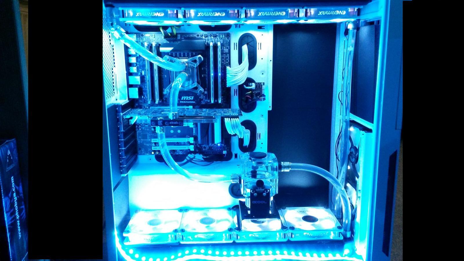

eQualize87 hat eine WaKü mit vielen Komponenten und habe gesehen, was im Enthoo Primo möglich ist. Somit ist dies mein favorisiertes Gehäuse, zumal sich auch ein 480er Monsta Radiator unterbringen lässt indem nur der untere Käfig entfernt wird und ich somit noch einen HDD-Käfig für meine beiden Platten zur Verfügung habe. Die beiden SSD wanderen auf die Rückwand.

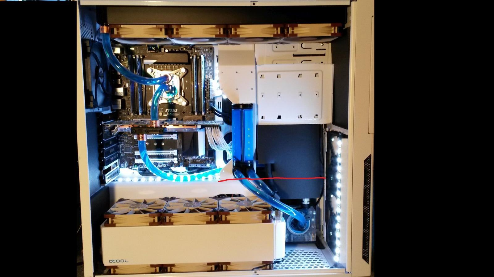

Hier noch ein altest Bild, Kannst halt nur so die Lüfter montieren oben drauf geht das nicht mehr. Und die Anschlüsse sind so ziemlich ganz an der Wand drann!

Besten Dank, das Bild hilft schon mal weiter. Das es mit dem X-Flow so eng zugeht hatte ich nicht erwartet - aber ws paat. Mit den entsprechenden Anschlüssen kommt ich auch vom AGB zum Radi-Eingang. Für die Montage der Pumpe/AGB bekommst du von mir eine 1 mit Sternchen :) Gut gelöst.
Was den Push/Pull-Betrieb angeht, diesen wollte ich nur unten mit dem 480 Monsta machen. Oben im Deckel soll der Aufbau so sein wie du ihn auch hast / hattest.

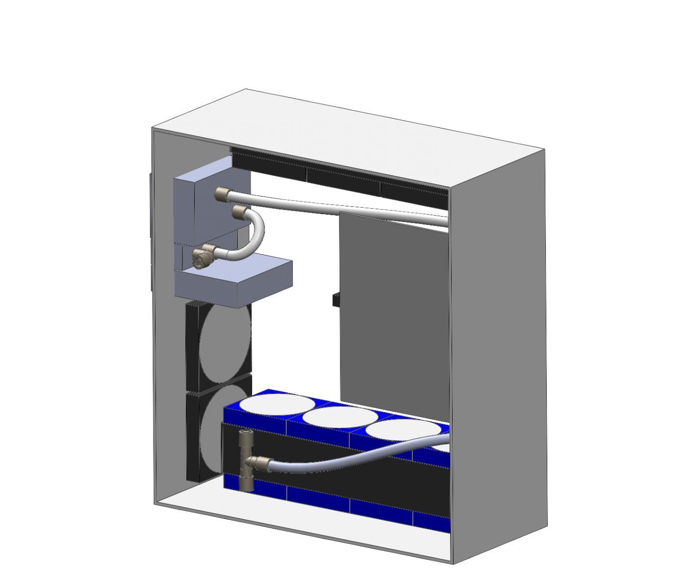

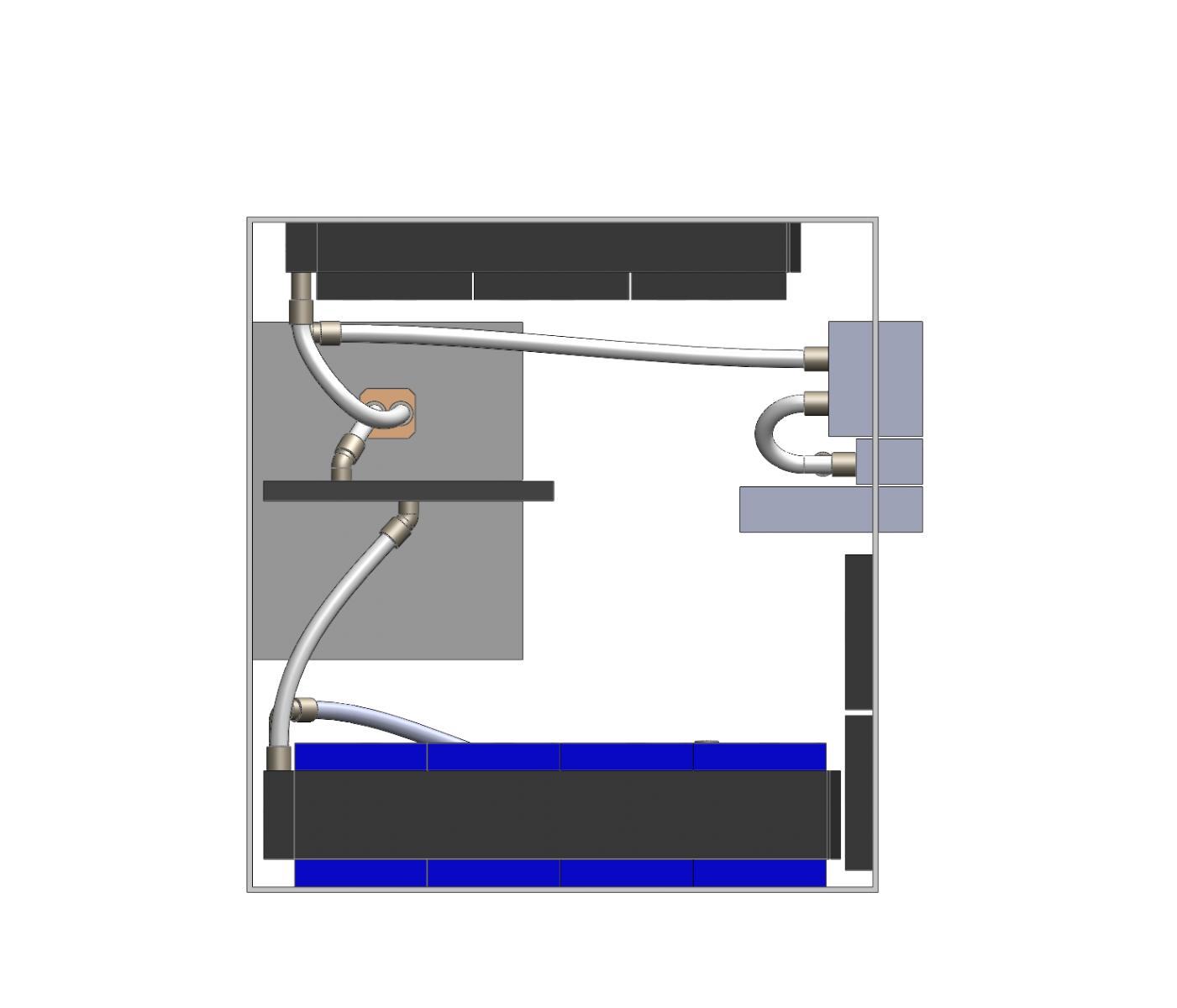

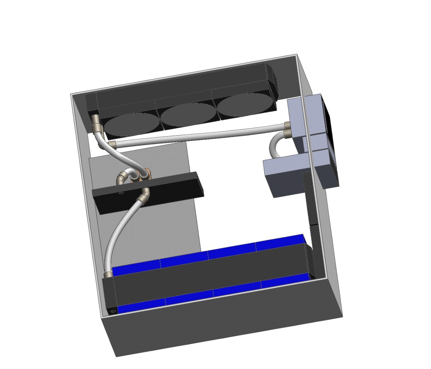

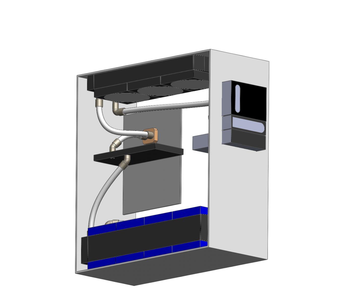

Die letzten Tage habe ich mich intensiver mit den Komponenten beschäftigt um abzuwägen wie ich was einsetzen möchte. Dazu habe ich im groben alles in 3D aufgebaut um zu prüfen was möglich ist.
In der Front befinden sich von oben nach unten der AGB, die Aquero 6 Pro und ein optisches Laufwerk.
